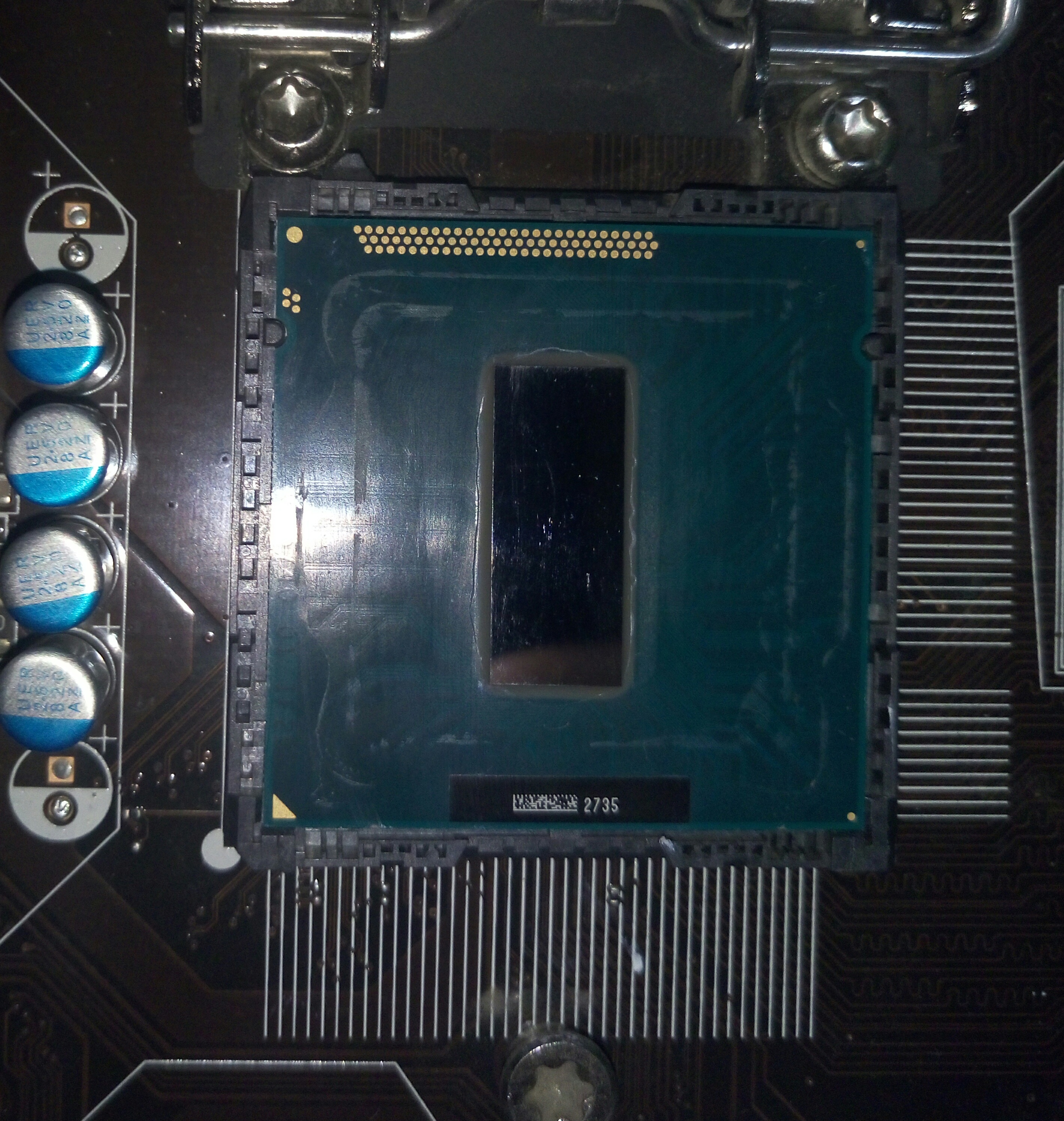

Добрый день, подскажите как быть! Попал в руки камень i7 3770 я поставил его в мать MSI H62 P20 , блок питания на 450 w, память 8 гигов 2 плашки по 4 гига, видюха 1050ti. Онпоказал температуру на ядрах 1-3 по 30, а 2-4 по 60 градусов! Ну при нагрузге ваще огонь ашь 95 градусов подымался по 2-4 ядру! На днях вскрыл его китайской приблудой и помахал термопастой кристал, он запустился но показал те же температуры, я его опять открыл почистил и нанес по лучше термопасту и запустил его! О чудо все ядра как 1 от 33 до 40 градусов в простое и в аида прогнал минут 6 и в ОССО ТЕМПЕРАТУРА НЕ МЕНЯЛАСЬ, я его перезагрузила раза 2 и в биос заходил он его видел! Но тут я увидел что в тестах он показывает максимальную частоту 2,7 гц вместо 3,8! Я решил что надо его выключить полностью и может встанет все на свои места! Но после выключения он не включился! Просто включается вентилятор секунд 40 крутится и выключается и так по кругу! И видео сигнал не подает на экран! Я разобрал просмотрел все, думал тексталит а нет все норм и конденсатор ы все наместе но потом увидел мелкую царапину на кристале! Протирал ватками незнаю откуда она взялась! Что посоветуете?

"Царапина" - это может быть трещина, разломил кристалл
Фото макро, чётко - посмотрим

Вот фото, большой фармат не пускает!

попробуй вийняти проц з сокета і зроибити нормальну фотографію з нормальним освітленням

Так ничего не видно, нужно норм вытереть кристалл, подобрать угол так чтобы было видно где там царапина
И фотохост в помощь для большого "веса" картинок
Не запустится - присылай, посмотрю на мученника

кладеш на темну поверхню, світло має бути від лампи, камера перпендикулярно на кристалом і так, щоб на фото крім текстоліту і кристала нічого не було і прошу не треба цього автоспалаху на телефоні. тобі 10 років чи шо?

Тут вроде все видно!

Правый верхний угол - мелкий скол
Шкрябки непонятно чем нанесенные вдоль кристалла, ничего критического на вид
