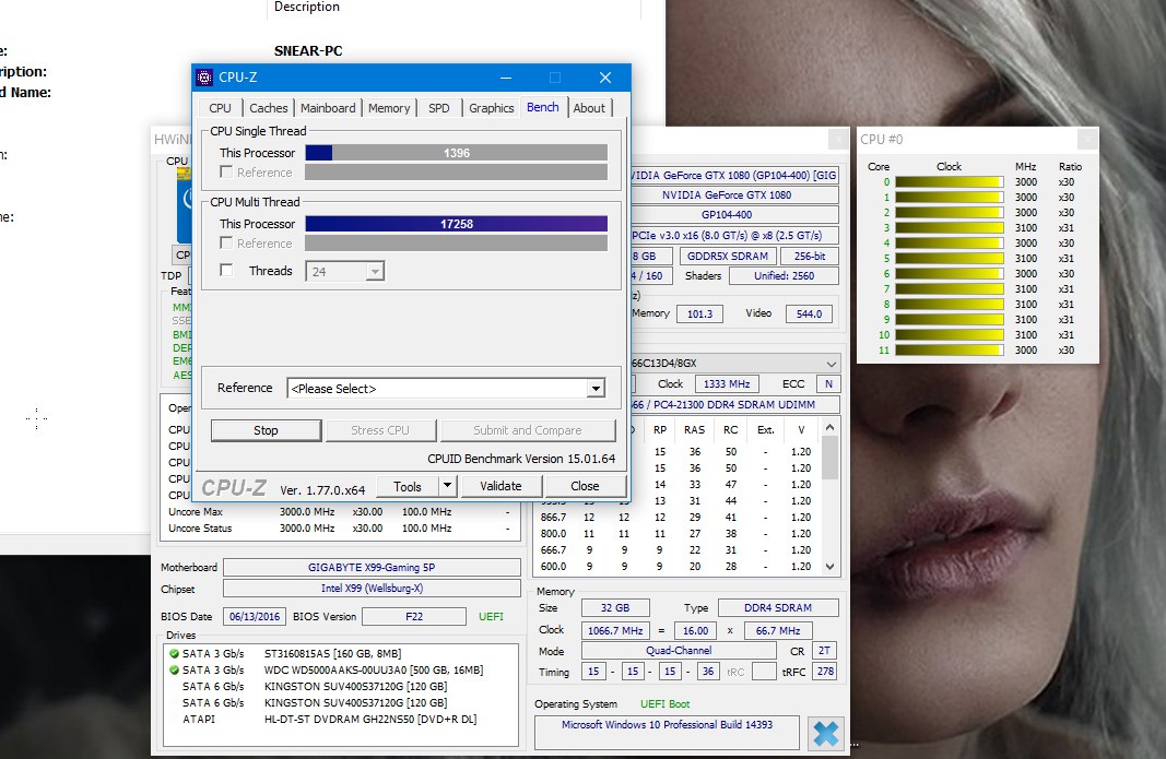

Мод заработал на Asus rampage v extreme
Зображення
Зображення
Остались только EVGA и Gigabyte
Megaclite
НУ и конечно мод заработал на Gigabyte
Биос к гигабайту и мсай редактировать через hex edtior
Зображення
Готовый биос к x99-UD4
https://drive.google.com/open?id=0B-Db- ... GIxbjJJcEk
