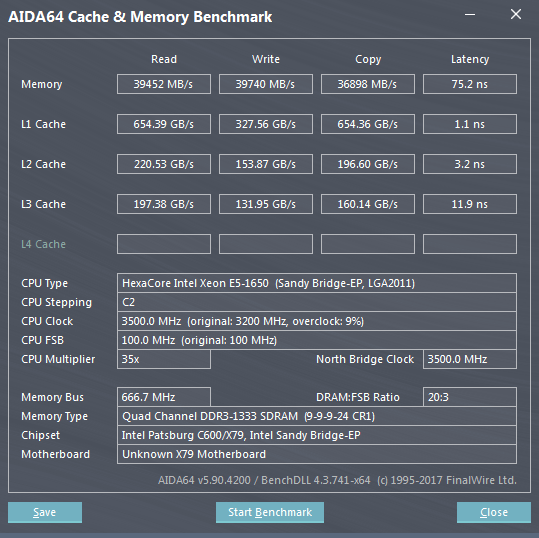

А по существу: хотелось бы тестов, не на скрин, а таких... полноценных, данной памяти в разгоне.
a_z_z_y
Звідки: Київ-Черкаси
Вот память и проц в дефолте:
e5-1650 default, DDR3-1333

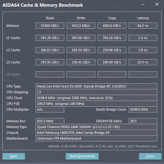

Добавляем разгон памяти
e5-1650 @4.2Ghz, DDR3-1866

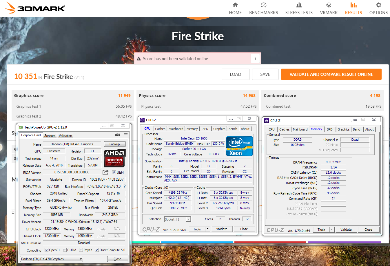

Тесты в приложениях (e5-1650 @4.2Ghz, DDR3-1866):

3Dmark FireStrike

А на меньших таймингах совсем не хочет? Ну там 1600 cl9 или 1866 cl10. :)
В мемтестах ошибок не выдаёт, в той же Аида на пару-тройку часов?
a_z_z_y
На Хуананах тайминги не правятся от слова совсем:
1333Мгц - CL9
1600Мгц - CL11
1866Мгц - CL12
Эта память у меня уже пол года в разгоне @1866MHz - никаких вопросов.
