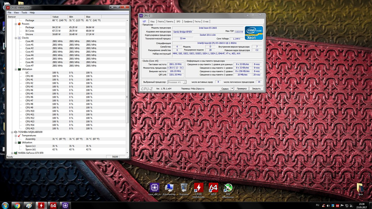

Приобрел E5-2665, множитель 24 и залочен, установил, завелся и работает без проблем, но, есть один момент который не дает мне спокойно спать)
Не работает turbo boost, номинал 2.4ггц, в бусте якобы должно быть 3.1ггц, но все, что видел я, это максимум 2.8ггц по всем ядрам при максимальной нагрузке, при этом множитель не подымается выше чем на 28, хотя максимальный множитель при 3.1ггц должен быть 31(по крайней мере так пишет CPU-Z)
Есть какое-то решение или рассуждения по поводу этого явления?
Плата Asus P9X79, биос обновлен до крайней версии, так же в биосе режим буста включен, ну и SpeedStep тоже.
Если нужно, фото смогу прикрепить.

AlexChorba:Не работает turbo boost
А что собственно не так?
Нагрузите одно ядро - получите @3.1, а на все ядра только @2.8
http://www.cpu-world.com/CPUs/Xeon/Inte ... -2665.html
