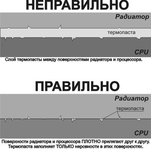

Термопасту нужно намазывать чистым пальцем так чтоб вся поверхность процессора была лишь слегка покрыта ею.

Намазывал палочкой что в комплекте шла, но есть вероятность того что слой получился не самый тонкий, могу попробывать исправить если думаете что в этом проблема.
