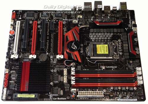

Всем привет, вот возникла такая маленькая проблема, купил Xeon x3470 (протестировать естественно не на чем, купил с 1000 покупок) и купил asus Maximus III с рук, но в ней я уверен, тк продавец сам всё показал и тд
Вставил свой проц и вышла такая делема, что рядом, где Слот подключения бп (ну типо 24+N pin) красненьким горит CPU, ну я начал грешить на биос, но теперь приходят мысли, что я слил 10к в пустую... менял местами планки озу (от делать нечего уже)
если я смогу обновить биос на материнской плате, то с какой вероятностью я смогу запустить данный проц? И какова вероятность того, что проц умер?
(Думал ещё, что мощности да не хватает, сменил 970 на 610 видюху и всё ровно не пашет)
Заранее спасибо за ответ :weep:

Искать друга\соседа с мп 1156 и пробовать проц у него(или наоборот - брать у него проц), если заработает - попробовать обновить биос на мп. Если нет - проц в мусорку, тк xeon на этой мп должен работать, гугление подтверждает. Соседа\друга нет - купить самый дешевый пень и протестировать с ним мп.

обновил до 2202, всё ровно горит красным cpu, но при i5 750 всё норм, жаль конечно выбрасывать проц за 5к на помойку, может с ним что то можно сделать?

Где именно горит индикатор? Go button?? Что там еще может гореть? Покажи на фото!
Вкладення

Скорей всего проц труп. А почему бы его не заказать на Али экспресс. Там он в два раза дешевле и в случае нерабочести деньги можно вернуть.
П.с. на совете ножки не гнутые?

не, всё норм
