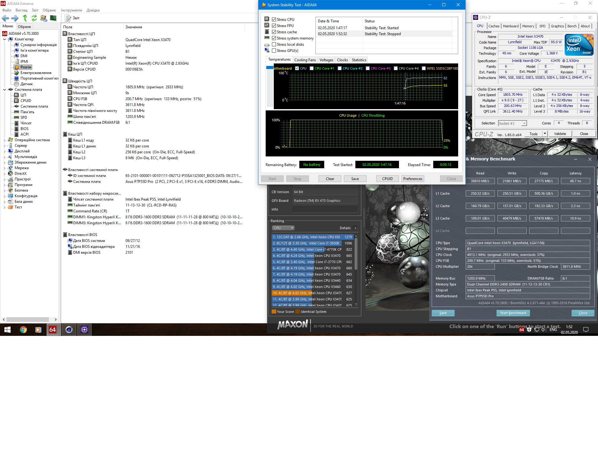

Всем привет. Поставил на тест новый х3470. У кого какие результаты по частотам/волтажам на 3450-3480/ай7? Хочу сравнить Интересует исключительно стабильная работа.
Пока что вышло вот что. Надо будет конечно его скальпировать Как приедет еще один с Китая, то сразу займусь скальпом.
Из того, что вижу уже: на БЛК выше 200 крайне нестабилен, хотя у меня был экземпляр х3440, что работал на 219 мгц и мой лучший 3470, который при 4200 мгц по ядру и 2550 мгц по памяти работал при 211 мгц
Возможно надо завышать вольтажи, но честно говоря вообще нет желания ибо профита никакого. У этого правда и жор поболее. Для стабильной работы на 4 ггц уже пришлось брать 1.38 В Хотя может запустится и на более низких вольтажах. Надо тестировать.
- 4ггц.

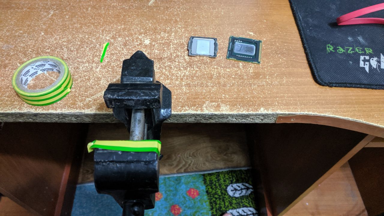

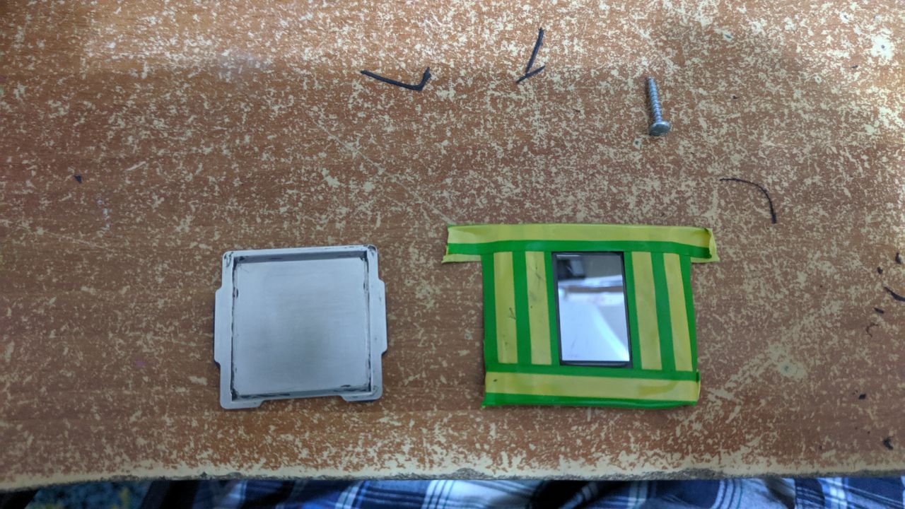

Сделал сегодня скальп. Когда увидел то, что под крышкой - немного офигел. Такое чувство буд-то крышка вообще никак не соприкасалась с чипом
- Скальп
- Бенч

У ксеонов с1156, как и их аналогов ай5/ай7 линфилдов - терможвачкаprocesssor_ua:а в этих зеонов термопаста под крышкой?

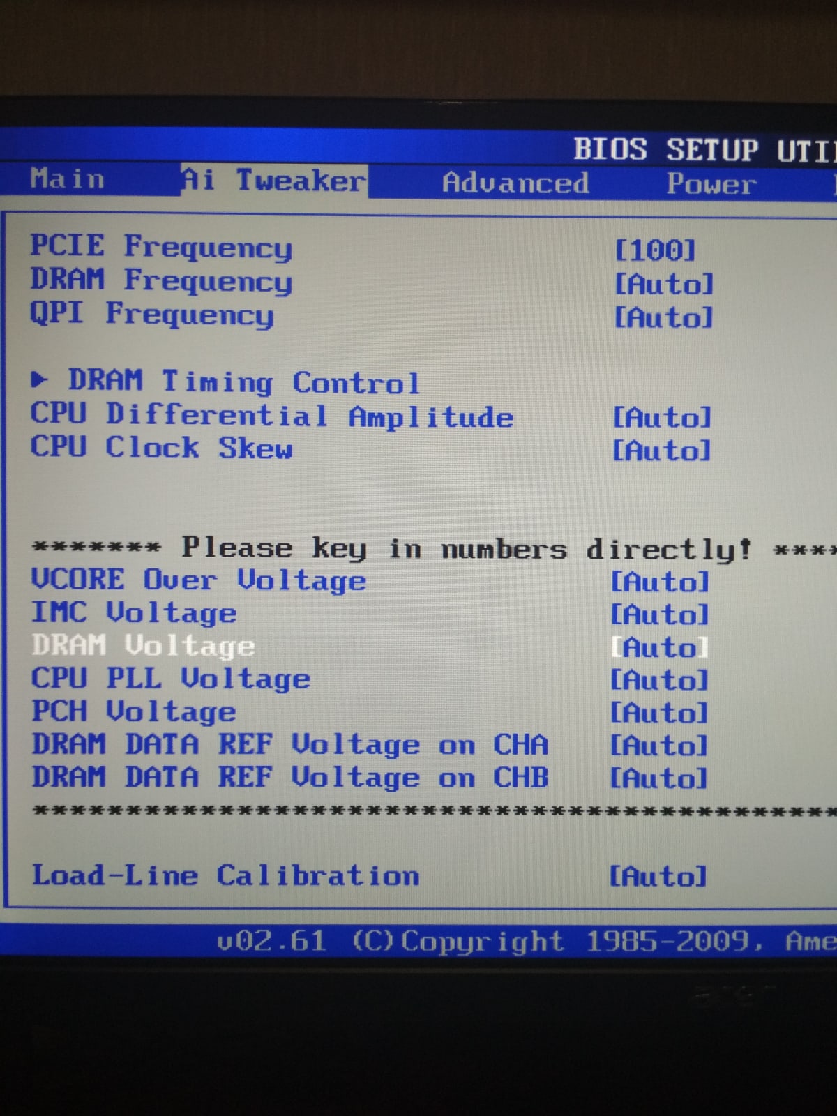

Vcore over voltage - вольтаж на процессоре.
Вместо авто печатайте вольтаж.
Фото кривое. Сделайте правую часть окна Биоса с подсказками. Там может быть либо точный вольтаж - 1.35в к примеру, либо добавочный/уменьшающий по типу +0.2в/-0.3в. В подсказках справа это должно быть написано.
superkilller2009
Я так понимаю, что это добавочное. Но я не понимаю к какому значению оно будет добавлять напряжение. Смотрел биос у других с этой же материнкой, и у них есть раздел cpu voltage mod. Я в замешательстве
PushKing
- Звідки: Донецк
superkilller2009
Попробуйте задать +0.01 и зайти из под Винды в любой датчик приложение: хвинфо, Аида и т.д. и поймёте какое у вас стоковое значение +0.01.
superkilller2009
Спасибо за помощь
