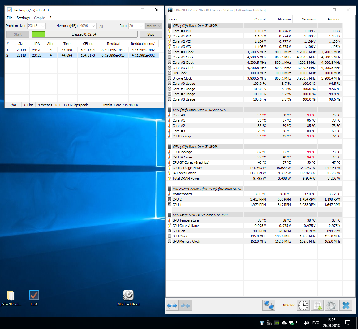

СкальпNeoasasin:на 38 множителе температура под нагрузкой до 100 доходит и постоянный троттлинг. Кто то знает, в чем может быть проблема и как ее решить?

У меня до апреля следующего года на него гарантия, могу ли я отнести процессор по гарантии в связи с тем, что он сильно греется?

Нет, это "сильно греется" никак не показатель, на стоковых он в лёгких тестах удержится в допусках (до троттлинга), линкс и прочее тяжёлое - не примут к рассмотрению

Зафиксировал на 3.8 (режим турбо не работает при нагрузке), без нагрузки 65°, в играх греется в среднем 85°, выше как правило, только при загрузке игры и подзагрузке. Странно, что ЦП в Аиде (это, я как понял, темп. под распределительной крышкой), не нагревается без нагрузки 50°, в нагрузке выше 65-70° в стресс тесте, когда все остальные системы 90+°. Скальпированием, может быть займусь, но в следующем году, ближе к окончанию гарантии, мало ли, что случится.Нет, это "сильно греется" никак не показатель, на стоковых он в лёгких тестах удержится в допусках (до троттлинга), линкс и прочее тяжёлое - не примут к рассмотрению

Я говорил про нормальные не "высохшие" камни. У меня первый 4690k, ОЧЕНЬ неудачный, и то неплохо чувствовал себя под 92 мм Noctua с 4,5 GHz в играх и бенчах (до 75-77°C).

Лучше скальпируйте сейчас. После нормального скальпа не остается следов вмешательства и его без проблем можно сдать по гарантии.
