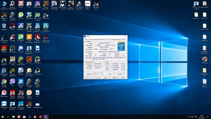

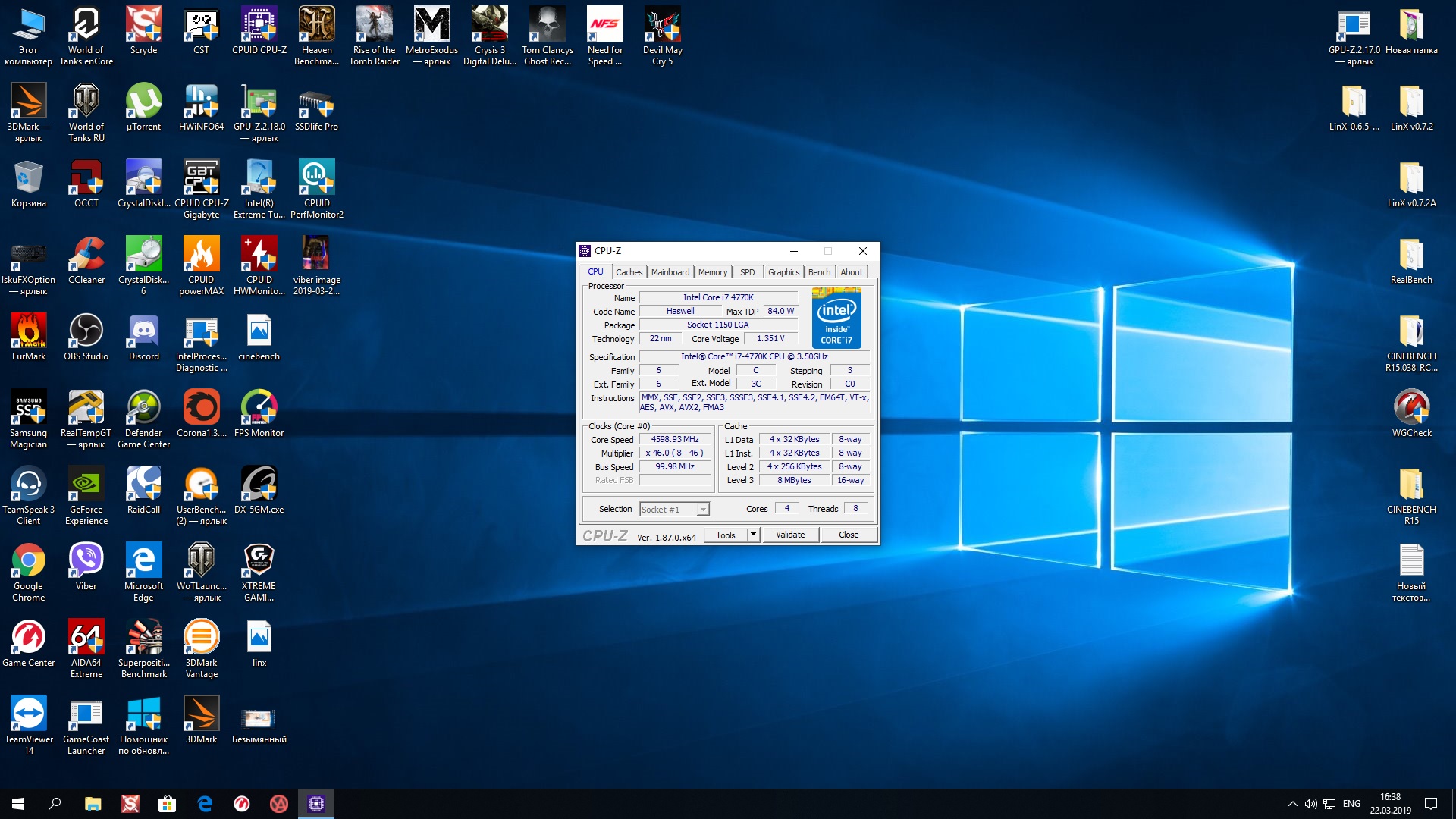

Здраствуйте помогите с разгоном имею вот такие результаты
множитель 43
cpu vcore 1.231 стаяло 1.191 иногда бсоды получал
cpu ring 1.498
ядро pch 1.09
cpu vrin 1.77
cpu uncore 39
i7 4770k x43 (Версия CPUID 000306C3h)
gigabyte h97 g1 Sniper h6
Hitachi HDS721010CLA330
Samsung SSD 850 EVO 250GB
DIMM1: Kingston HyperX KHX1866C9D3/4GX
DIMM3: Kingston HyperX KHX1866C9D3/4GX
gtx 1080 gigabyte extreme edition
блок питания zaman le 500 500wat
при 4.3 темп в linx самого горячего ядра 78 при охладе noctua nhd14
В играх температура 55-65 градусов
брал 4.5 при 1.33-1.35 запускается нормально в играх спустя 30-40 мин синий экрн WATCHDOG_TIMEOUT
Проц не скальпирован
в чем беда может быть, и на 4.5 немогу linx Нормально пройти температура доходит до 90 самого гарячего ядра

Никто не обещал. На скальп отправляй.pandollar:...при 4.3 темп в linx самого горячего ядра 78 при охладе noctua nhd14... на 4.5 немогу linx Нормально пройти температура доходит до 90 самого гарячего ядра
Думаю, на 4.3 стабильно без синек играется, и не думаю, что прям разница в игре между 4.3 и 4.5 офигенно существенная. Оставить пока на 4.3.pandollar:В играх температура 55-65 градусов брал 4.5 при 1.33-1.35 запускается нормально в играх спустя 30-40 мин синий экрн WATCHDOG_TIMEOUT
Ну, и вполне блок питания на 500W при разгоне может уже "недотягивать" - ВК прям в притык GeForce GTX 1080 Aorus Xtreme Edition 8GB

я думал разница существенная между 4.3 и 4.5
я думал что это нормальное напряжение без скальпа для 4.3 1.19-1.231
Когда пробывал взять 4.5 в линпаке при вольтаже 1.33 температура доходила до 85 а после 2 мин бсод

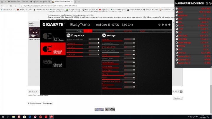

Если заменить на 750W Gigabyte (GP-G750H) лучший разгон получится?,я так понял только в синтетике прирост а от в играх значение 4.3 и 4.5 не отличается?,и мой вольтаж нормальные или стоит поколдовать с вольтажем

Средний вольтаж, у вас все хорошо .pandollar:при 4.6 не высокое ли напряжение 1.351 все тесты проходит в линх макс температура саомго горячего ядра 90
