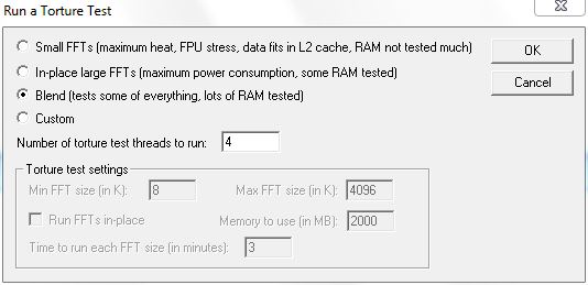

Главное даже не то, что процессор греется и хочет повышенное напряжения. Проблема в том, что даже тест prime95 система при настройках по умолчанию не проходит. Компьютер я собирал самостоятельно, и это, конечно, далеко не первая машина. Всегда всё работало нормально, а тут ну никак. Вот уже больше года аккуратно меняю настройки, пытаюсь понять. Вот задал вопрос, хотел немного как бы с другой стороны зайти. По образованию я инженер, вычислительная техника это моя специальность. Может, подскажете что-нибудь.
