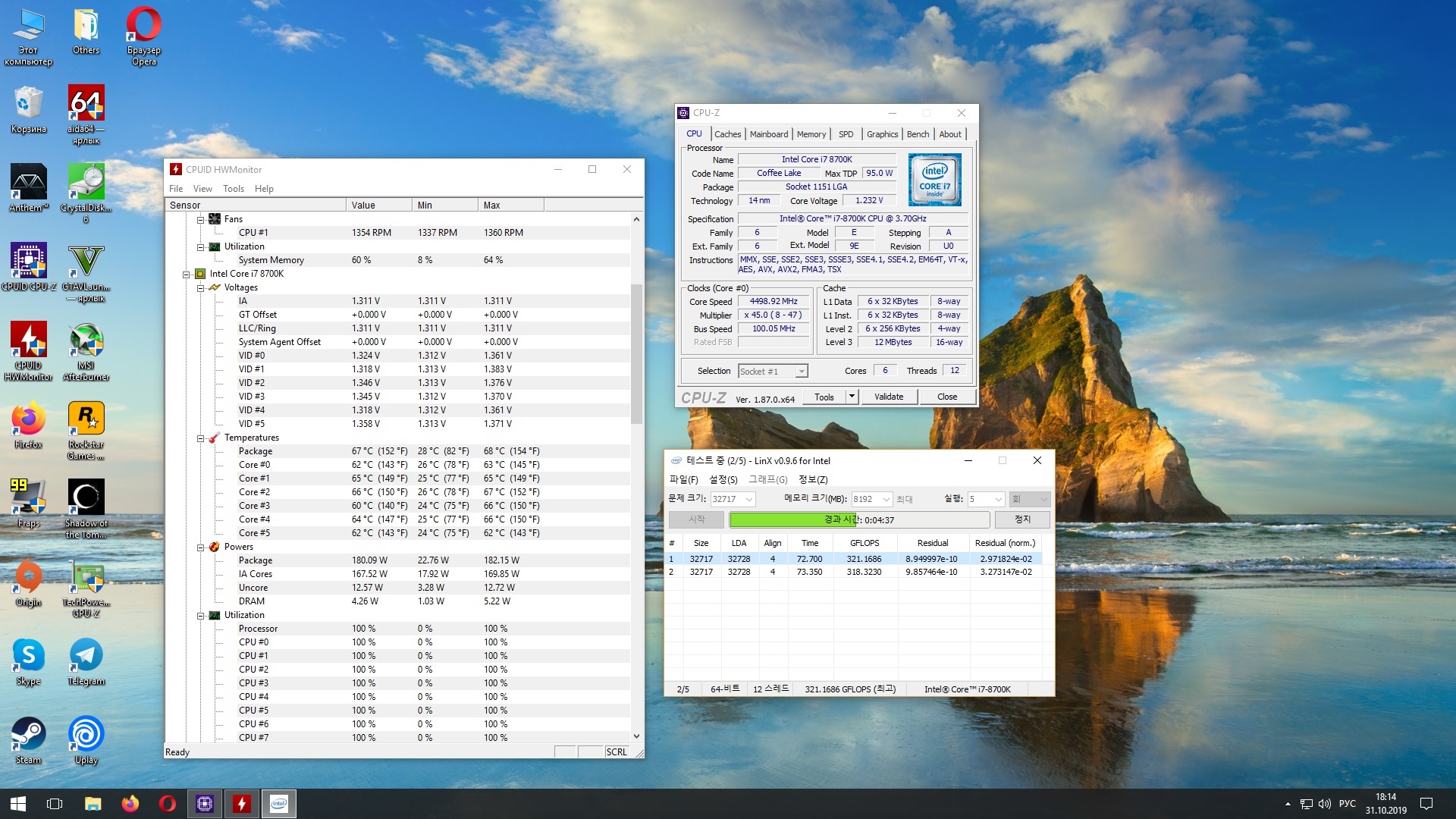

Прикладываю скрины (сделанные в разных версиях линкс) на частоте 4.8 в разгоне 1.280 и 4.3 сток, авто напряжение. На 4.8 работает какое то время и потом краш. Вот 2600К на изи гнался у меня на 4.5, 4.8 и 5...., скорее всего я где то, что то не выставил в биосе.
UPD:
Глянул этот видос (начиная с 17:20) у человека точно такая же плата, только проц 8600К, он погнал его до 4.8 при 1.280V. Сделал всё тоже самое, все настройки, вольтажи подставил.... и тупо при запуске линкса через пару минут система вылетает с ошибкой и виснет. Пытался 1.300 ставить вольтаж, всё равно вылетает.... вообще разгона нету..., вообще не врубаюсь, что для 8700К даже 4.8 это космический разгон на все ядра при 1.280-1.300? В стоке на авто всё чётко работает....

Настройки выставил 1 к 1 как на скринах которые прилагаю, только АВХ поставил -3 (на видео было -5), множитель 48 и кеш 48. На видео он поставил 1.255, я выставил 1.280 для подстраховки. LLC поставил 2й уровень. Остальное не трогал. В общем теперь частота стоит штыком 4.8 и не плавает как раньше в простое, потому, что отключил функцию intel speed step как на видео (хотя ранее эта функция была включена у меня).
Оперативку разогнал через ХМР, но могу и в ручную прописать те же тайминги рекомендованные. Теперь линкс не крашит систему, но есть не стыковки по тесту (на полном дефолте процессора, линкс проходит чётко и все значения совпадают), скрин прилагаю, не знаю в чём причина, наверное где то настройки нужно подшаманить.
Гляньте настройки пожалуйста скрины биоса, может я чёт не то включил или выключил)) ну и соотвественно ожидаю ваши скрины со всеми настрояками котторые вы применяли. Биос пока второй версии, прошлогодний.
Имеется вопрос, у вас тоже частота установленная как штык и не плавает т.е. функция intel speed step выключена? И есть ли резон в моём случае подключать дополнительный 4пин на питание цп?
И под 8700К какие значения лучше выставить по частоте, авх и кешу? По вольтажу я как понял удачный экземпляр это тот который может 4.8 при 1.255 и ниже как понимаю...

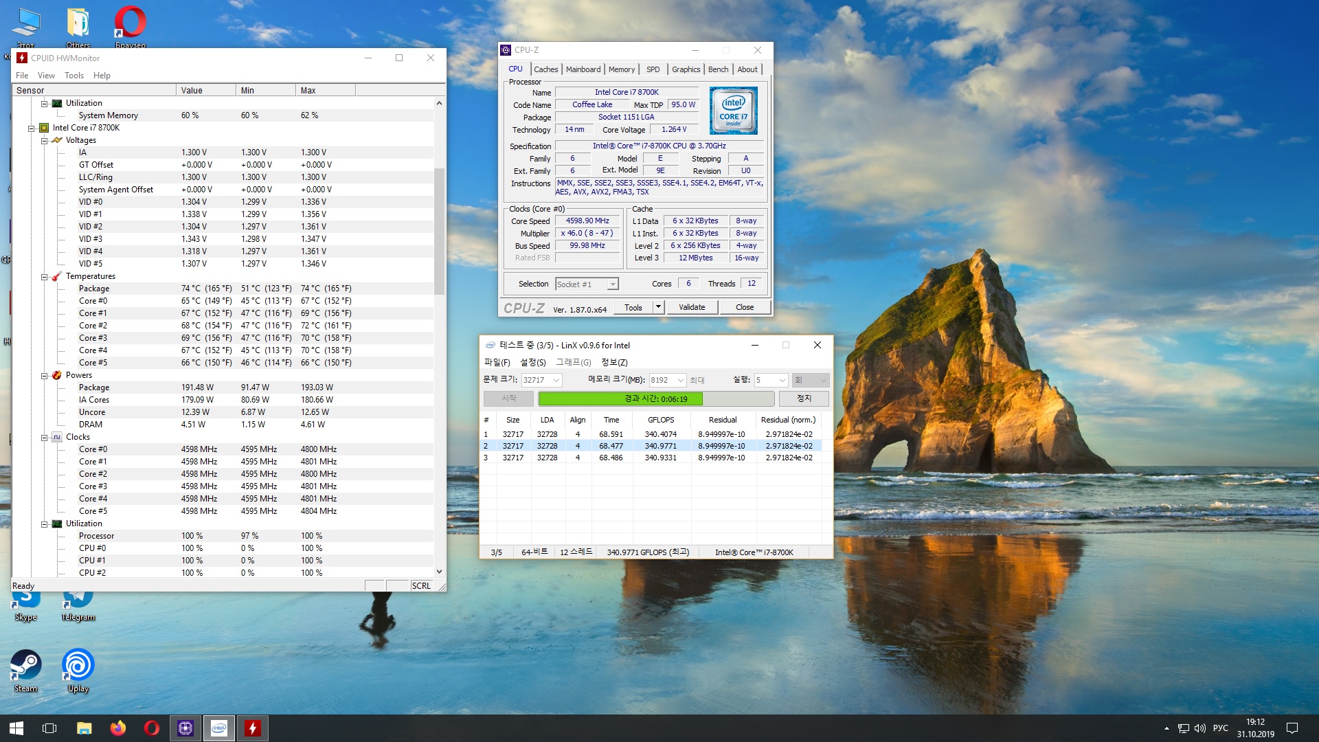

Сейчас выставил напряжение 1.270 вместо 1.280, частоту поставил 4800, авх 4600, кеш 4400, включил LLC 1, так как уже понял, что когда включался режим теста в линксе АВХ и вольтаж прыгал и в этот момент зависание было. вссио и всссиа в авто были (выставлю когда скажете что там ставить).Prescott:Почему? Вы уверены что кеш сможет на частоте камня и таком же напряжении работать корректно?Nuclear World:кеш 481й для того чтобы держать максимально намертво напряжение. Там же график нарисован в биосе.Nuclear World:LLC поставил 2й уровень
Отправлено спустя 4 минуты 27 секунд:Потому что скорее всего не хватает напряжение и нужно смотреть вссио и всссиа.Nuclear World:но есть не стыковки по тесту
Линкс сейчас прошёл.

Память сколько по частоте ? 1.15-1.17 попробуйте, должно быть ОК если память не за 3600 мгцNuclear World:вссио и всссиа в авто были (выставлю когда скажете что там ставить).
Nuclear World
Память 3200 на родных таймингах 16-18-18-38 при 1.350V.Prescott:Nuclear World
Вот это уже похоже на правду
Отправлено спустя 52 секунды:Память сколько по частоте ? 1.15-1.17 попробуйте, должно быть ОК если память не за 3600 мгцNuclear World:вссио и всссиа в авто были (выставлю когда скажете что там ставить).
ввсио 1.150, а всссиа 1.170, верно?
Я как понял весь затык был именно в частоте AVX, её нужно ставить меньше, а я этого не знал.
