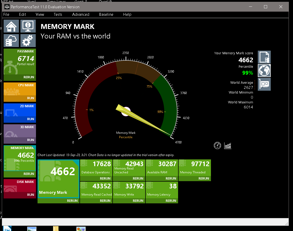

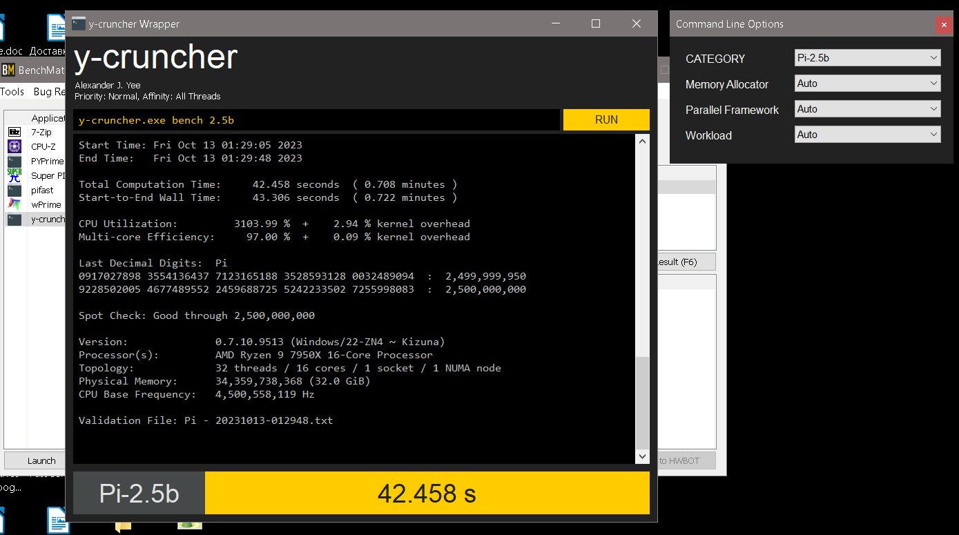

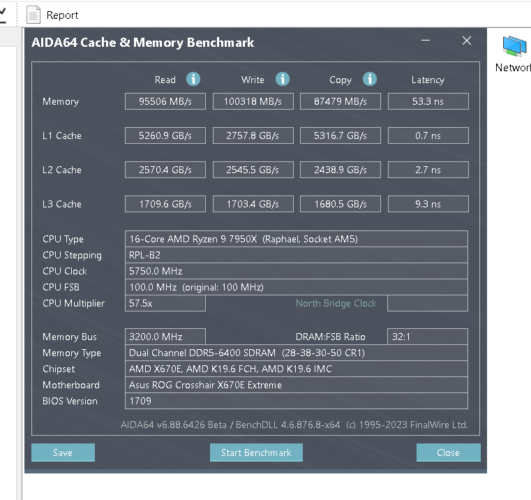

Мое послание по сути больше адресовалось Mixx. Просто вы такого же мнения. Мои зентайминги для 6000, 6200 и 6400 есть выше в этой ветке. И мое исследование как влияет псевдо синхронность фслк и мслк и что лучше для производительности (отдельно для задержек и псп) приложений рост фслк за зоной синхронности или ее сохранение (понятно до тротлинга проца из-за фслк) - тоже в этой ветке. 7800 я запустил стабильно, но есть разница между 1,5в и 1,62в, кстати 7800 в 1:2 чуток быстрее чем 6400. 8000 тоже идет при 1,64в VDD, но 2-3 ошибки (характер случайный) за 3 цикла ТМ5 усмуса. Сейчас буду ставить новую 0008 агезу, может застабилизирует 8000. Если интересно свои тайминги на 7800/8000 (мать не 2х слотовая, а 4х слотовая), могу здесь выложить. Есть и все сравнительные тесты синтетики между 6400 и 7800.
vltk
Звідки: Kyiv
Новые биосы на агезе 1.0.0.8. На асусе уже есть почти для всех материнок. Попробовал и протестировал. Производительность не упала (были опасения, т.к. исправляли код для подавления "дыры" безопасности). Стало стабильнее на всех частотах, дает больше возможностей разгона. И главное у всех вырастает максимальная FCLK (у некоторых с 2033, стало тянуть до 2167-2200). У меня уже не тротлит на 2200мгц. Вся синтетика и ряд приложений добавили на 6400мгц памяти (за счет чисто фслк - существенно лучше чем 2133мгц "синхронных"). 7800 еще не гонял и очень надеюсь, что 8000 тоже станет без ошибок, пусть не на 2200, так на 2167 (2133). Ниже с VDD=1.5v
