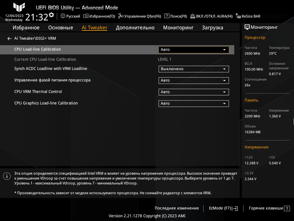

Кстати, мне эти уровни LLC только повышают напряжение, чем выше уровень, тем больше добавляется напряжение, типа думает, что проц будет сильнее проседать - на тебе ещё больше. Но мне нужно наоборот ему сбавлять, а не добавлять.

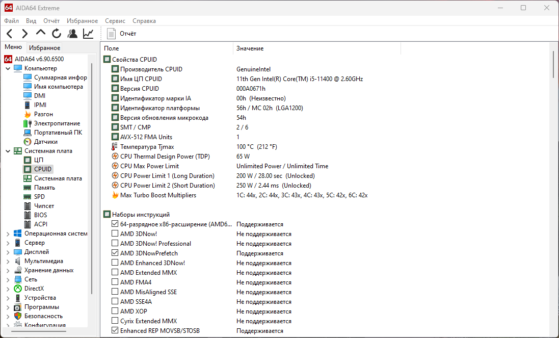

У меня стоит всё на авто (сняты лимиты):
Зображення

Вот за эти уровни говорю - от 1 до 7, чем выше уровень, тем больше добавка в плюс по напряжению:
Зображення

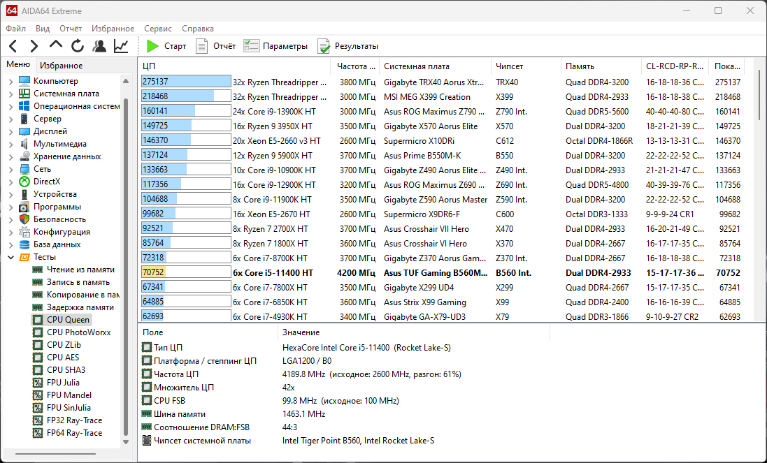

big_bang
Avenger80: 06.12.2023 20:16 big_bang
Понизил частоту памяти до вашей - 2933Мгц (профиль XMP 3000):
Зображення
Зображення
Зображення
Ще трохи бавлюсь з озу і шиною
Пізніше дам про себе знати
big_bang
Вийшов на стабільний рівень продуктивновності та стресостійкості
Зображення
