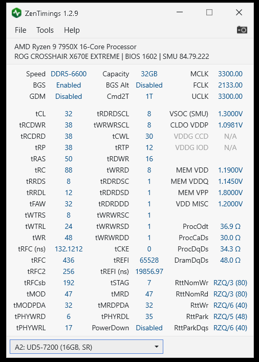

Кто на новой агезе сумел застабилизировать 6600мгц с шиной 1:1? А то везде и на OCN, все заняты только 8000мгц 1:2. Но как я увидел, при максимально возможном всём зажатом, 6400 с 1:1 это тоже по производительности, что 7800 с 1:2 (но думаю, при меньших существенно напряжениях), а 6600 1:1 даже немного быстрее 8000 1:2. А мне на постояно не хотелось бы ставить/оставлять более 1,6v VDD.
Бьюсь сейчас об 6600 1:1, напряжение от 1,57-1,66в не влияет на количество ошибок ТМ5 (за минуту насыпает до 50), Vsoc — 1.27-1.3в тоже. RCDRD пробовал 40-46 (соответственно меняя RAS и RC) но тоже ничего не дает. RFC 380-500 также не влияет/помогает. Немного менял сопротивления Ds и Odt — тоже не оно. Короче у кого есть какой опыт на 6600, даже отрицательный, и конкретикой по параметрам или идеи, что «крутить»? Или придется лезть в нитро и тренинги памяти, пока попробую выключить быструю загрузку.
Сейчас пробую с такими таймингами
- спойлер
