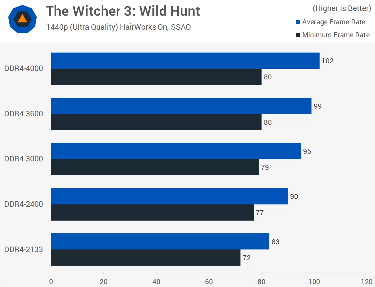

Hotspur
Зображення
отаке лови :beer:
Відправлено через 21 секунду:
https://www.techspot.com/article/1171-d ... page3.html
Entar
Hotspur: 07.01.2025 00:38
Зображення
отаке лови :beer:
Очень не хватает инфы по таймингам. Вдруг тут с повышением частоты они повышаются ибо юзают одну и ту же память
