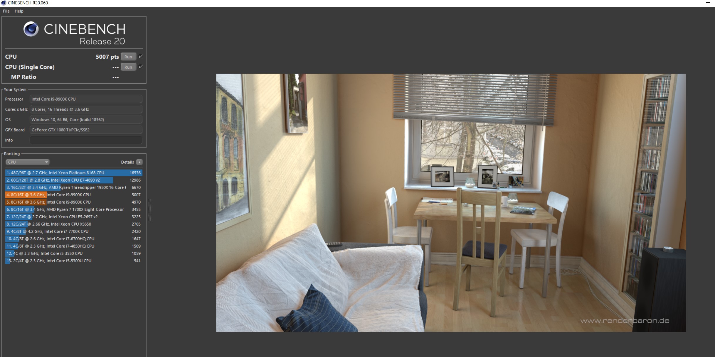

Ну это не совсем обычный сток с почти 500гигафлопсами в ЛинХ , вот например сайнбенчики
- спойлер
корона. у вас 5ггц? Сравните сколько у вас будет интересно
