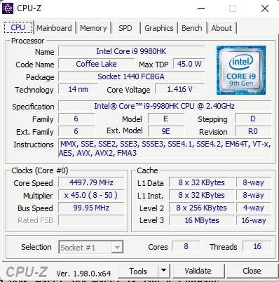

Да, я на него и грешу. Температура у меня в принципе выше 65 не подымается, так кулер какой и холод зверский, плюс он жестко начинает троттлить. Может, где-то есть настройка, которая за него отвечает? Вообще у матери настроек - тронуться можно, в 2002-2005 годах разгонять было куда проще) На скринах - разгон по памяти, если активизация профиля XMP может считаться разгоном) Займусь памятью тогда, когда проц будет нормально работать, толку с него, когда он каждую секунду снижает частоту до 800 мегагерц при "перегреве"...Вопрос решился подбором CPU PLL OC Voltage

по-моему завышенное напряжение vcore, судя по скрину из cpu-z...
yurablacker
Выставлено 1,2В при CPU PLL OC Voltage - standart. Надо попробовать другие значения.
