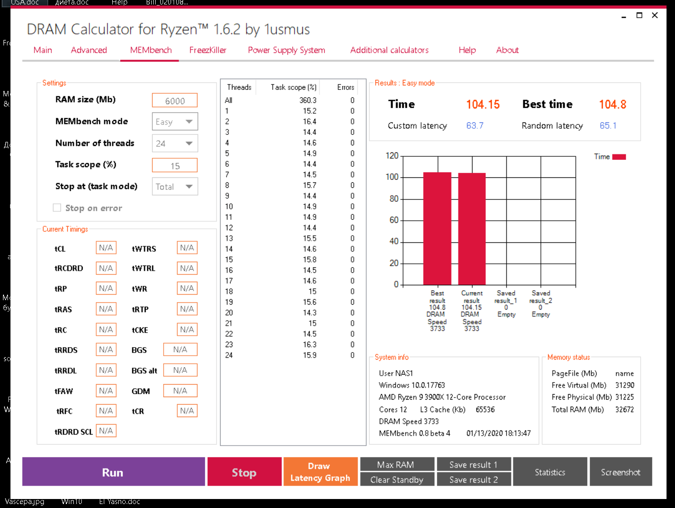

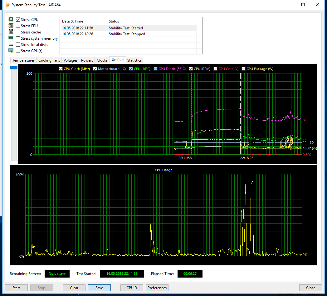

На «быструю» проверяю влияние таймингов, напряжений/амплитуд, сопротивления и режимов перехода/отсечки с помощью теста винраром (операции - тест быстродействия). Очень чувствительный к режимам работы памяти. Мой результат для 12 ядер под спойлером, интересно бы увидеть на последней версии 5.80 результаты других на 12 ядрах (амд/интел) — это все-таки реальное приложение, а не тесты только задержек (там же). Для однопотока значение = 3,260 КБ/с, не хочу засорять картинками под спойлером), не масштабируется умножением на 12, для получения 34,250
