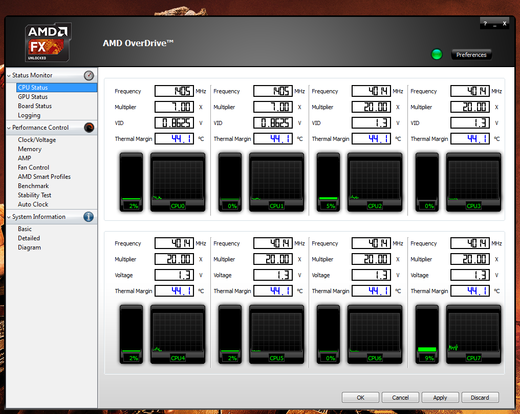

только праймом тестировал?
Nichola5
да, но факт в том что частота прыгает
Zerstorer
- Звідки: город Эн
Напряжение на ядре какое? И ОС какая?
Dimon718
- Звідки: Киев
Отключи в БИОСе энергосберегающие опции (APM(Power Management), Cool ‘n’ Quie, C1E, Core C6 State) и попробуй еще раз.
После отключения AMP и Cool ‘n’ Quie добился стабильности на 4.7Ghz, 1.45V, FX8320.
Потести дополнительно в LinX'e!

Nichola5
выставлял вольтаж 1.5
