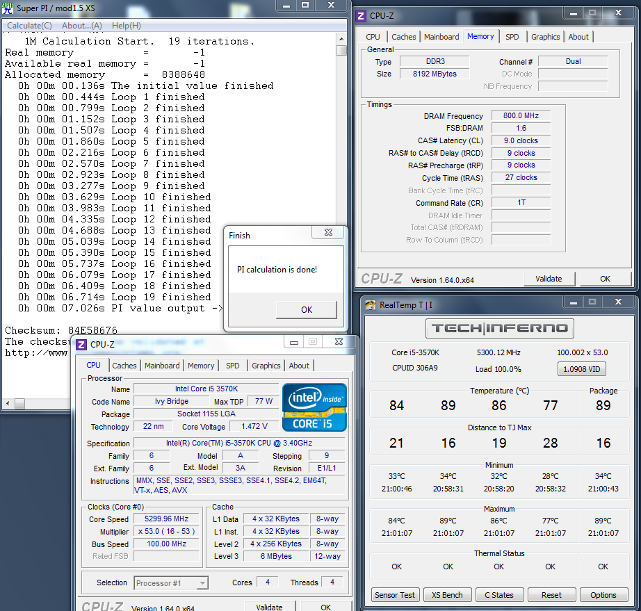

День добрый. Еще чуток подразогнал. Руки "чешутся")). И думаю дальше не стоит. Пока не будет хотя бы воды, а пока перфому решил заменить на тру спирит 140 но результат еще с перфомой.
pioneer_ma
Всегда готов!
Звідки: Київ
Busurmanin
офигеть.. :insane: Ну я поздравляю с таким экземпляром! :beer:
muronov22
Звідки: Warsaw
Busurmanin
Что за 5 ядро? :eek:
pioneer_ma
Всегда готов!
Звідки: Київ
muronov22
Ну это явно не пятое ядро - колонка то отделена и над ней написано package. Вот только что за зверь такой?
