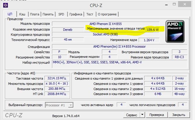

Убьете мать, у вас и так 80 ватный проц а вы еще и его разблокируете что подымает тд до 125+ ватт, у N68C-S UCC 95 ватная 3 фазная система питания и усе

вам уже сказали ж у вас она 95ватт макс
а вы туда 160 вперли

где куда
а вообще там жеж скрин ага ?
пс. отбраковать проц могут не только изза нерабочих ядер
а ядра могут быть и рабочими но не вписываться по тдп

Во первых это не мой скрин! А во вторых то что показывает CPUZ нельзя верить.

да хоть чей_dimich_:unomen
а верить или нет это личное дело вопрошающего
но задуматься стоит в любом случае

а так ок - 125ватт у вас макс
но как бы при разлоке + повышенная напруга
вполне возможно за пределы допустимого вылазите
да и в любом случе - работоспособность после разблокировки никто не гарантирует
