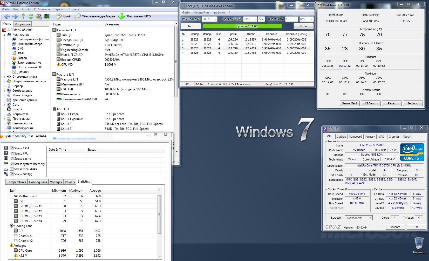

День добрый. Мать ASUS P8Z77-V, 3570K 4.5 Перфома 10 LLC = AUTO
В играх максимум 66 градусов. Как думаете оставить можно на 24/7? Игры Crysis 3, BF3 online
Скальпировать пока не готов но очень хочется.
Камушек берет 5герц но температуры капец

Ind1
- Звідки: Киев
У меня даже на 1.35 таких температур нет.
Busurmanin
- Звідки: Одесса
На 3570К? Какой кулер и паста? При 1.35 какой множитель?Ind1:У меня даже на 1.35 таких температур нет.

Линкс кстати может и не "левый". Просто запущен в 32-битном режиме. Обратите внимания на скриншот...Tassajara:какой то левый линкс вы дали, на моем качает 99гфлопс, а на вашем 75гфлопсDunveL: Вот правильный Linx AVX

Ind1
Busurmanin
процессоры греются по-разному. Из своего опыта скажу что хороший процессор может даже больше нагреваться, чем посредственный, хотя напряжение будет больше именно у него.
Busurmanin
Busurmanin
- Звідки: Одесса
Ясно. Но все же допустимо оставлять на постоянно такие температуры? В приложениях и играх греется не больше 66 градусов.MaJ0r:Ind1
Busurmanin
И еще вопрос. Если LLC поднять на ступень выше и снизить оффсет будет надежней или опять же у каждого по своему? Интересуюсь т.к в таком случае у меня вольтаж в пике был 1.096 при 4.5 но температура аналогична

Нашел скрин где делал тест:
