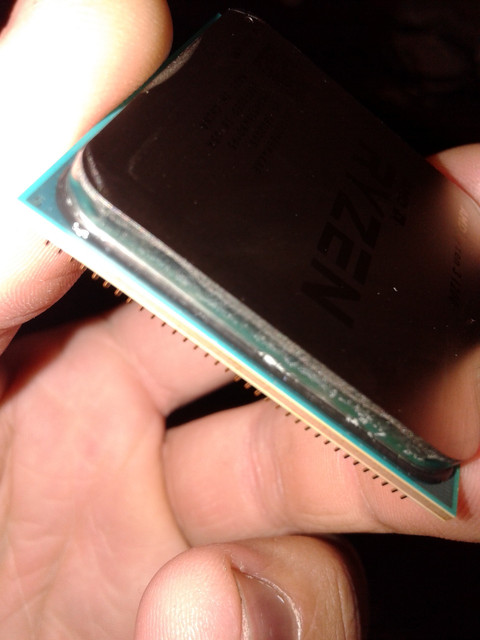

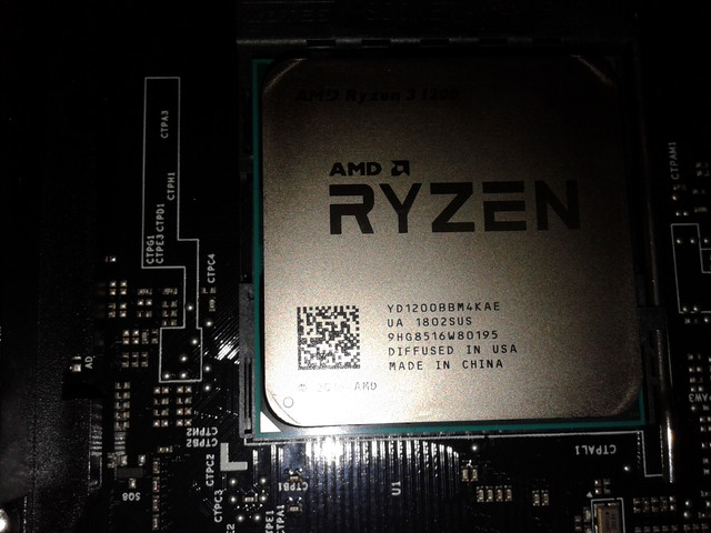

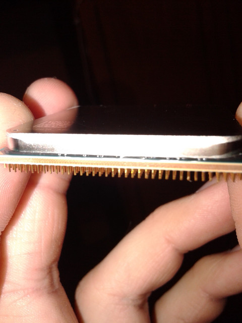

Ребята такой вопрос, взял себе 1200, и собственно на фото видно как поклеяна крышка, с таким как-то не сталкивался, это просто качество сборки такое, или здесь где-то подвох ?) Сам проц поставил, температуры нормальные, вроде все стабильно, даже более того, просто поднял множитель, частота 3.7, в режиме игры 50 градусов и не более.

Red Exorcist
:dontknow:
MihailKuzmov
Звідки: Ukraine
Red Exorcist если все четко, чего тогда париться)

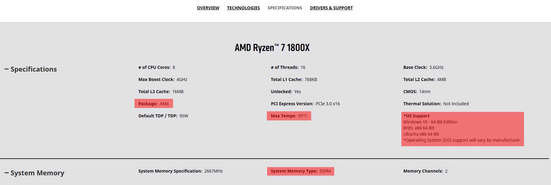

Asus advises against exceeding 1.4V. AMD recommends a 1.35V maximum voltage for long-term overclocks, and although the company says Ryzen can withstand 1.45V, longevity may be affected.
В биосе от MSI тоже 1.35 по дефолту.

Всё, что Я хотел сказать своим первым сообщением это:
Дай мне ссылку на официальное заявление АМД, которое подтверждает твои слова про рекомендованное напряжение Ryzen Core. Ссылку не на блогеров. Ссылку не на энтузиастов. Ссылку не на кого бы то ни было стороннего в сети. А, именно, ссылку на заявление официального представителя АМД.
Надеюсь доходчиво перевёл...
І замість короткого посилання на офіційну заяву представника АМД Я отримав посилання на "шапку темы, где аккумулирован опыт сотен человек нескольких стран", флуд, алогічні розмірковування та вимоги спростувати чужі слова, які суперечать твоїм. :facepalm:
