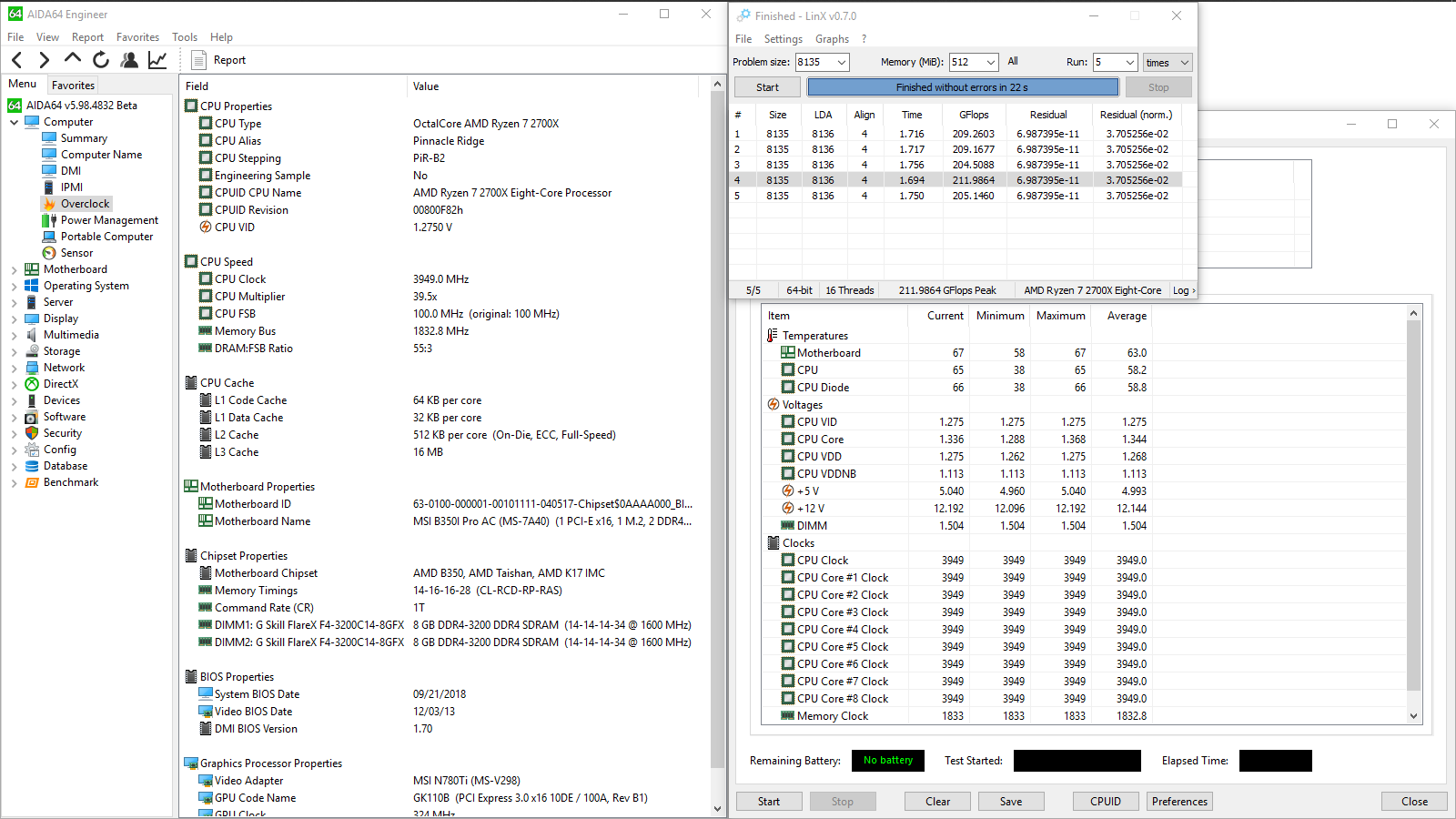

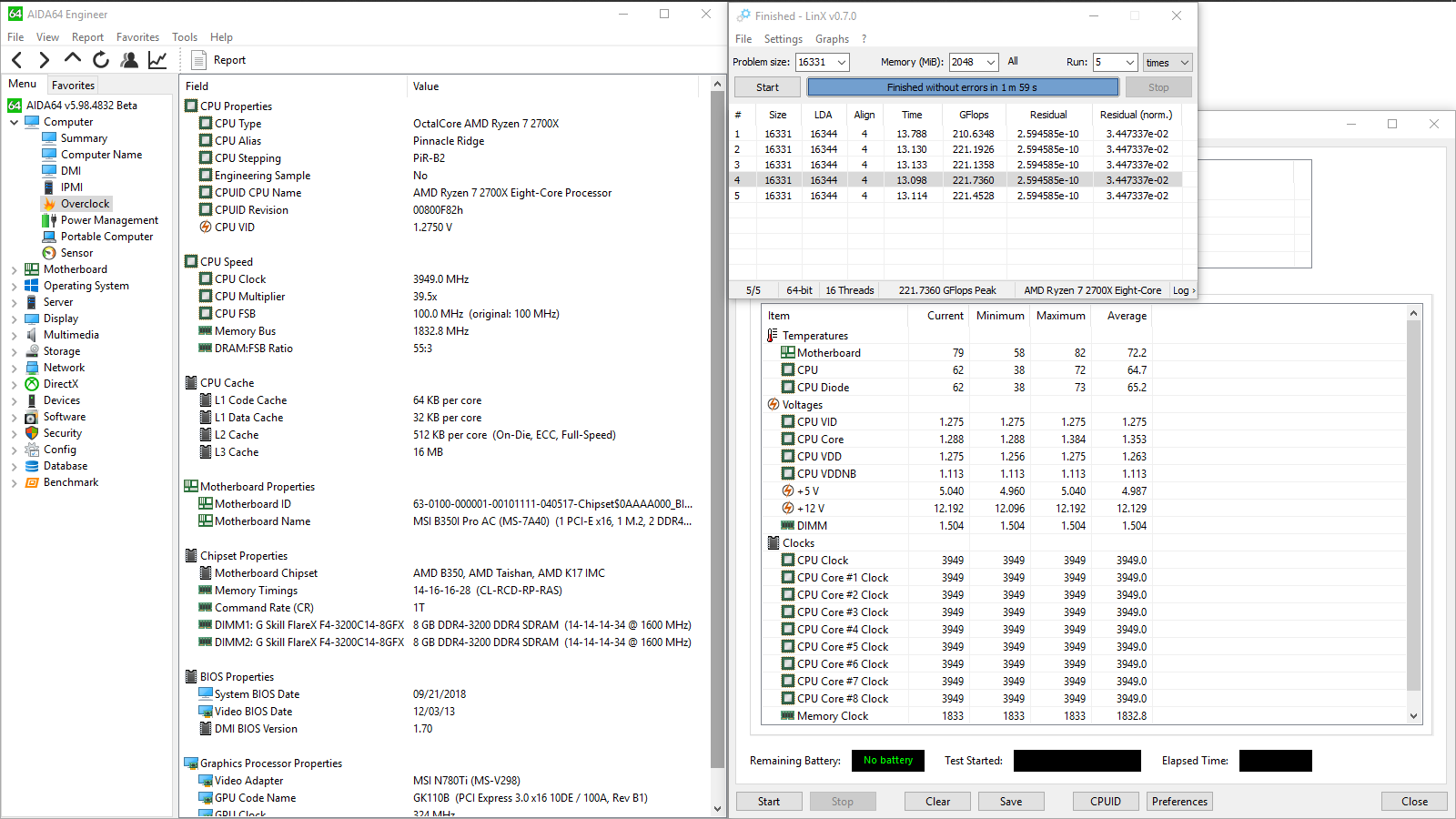

1usmus:Скрины пожалуйста с тайфуном пройденным ТМ5 :)
Хотя цикл полной строки не 42 а в два раза больше, могу поверить ибо толку с такого разгону ОЗУ 0, паритет в лучшем случае с 3200CL14 tRC 42
Тонкую настройку памяти я обойду (в этом посте), речь не про неё будет.
А про эти ваши TestMem5. Использовал и некий добавочный профиль, с трудом понимаю для чего тот, но не суть.
Плата сейчас на тесте, поиск стабильности на 3666 МГц.
Настройки - основные пять задержек, CR 1 и procodt 53,3 Ом.
Это необходимый минимум, который я провожу на всех платах с целью знакомства с их разгонным потенциалом.
Имеем картину событий:
LinX показывает ошибку на первой минуте теста, а TestMem5 пошёл на второй круг, за 7+ минут ничего не обнаружив.
Посему у меня возникает резонный вопрос - а какой смысл в этом тесте? Что оно там тестирует, если малейшая нагрузка и система уже в ошибке?
Сорри. Подозреваю, какой-то смысл всё же в тех тестах есть, но для меня инструмент остаётся прежним - это LinX.
Более того, теперь усиленно буду ждать от Вас пруфов с LinX на работающих системах с убер частотной памятью, как я уже просил когда-то. Взять можно тут.
С этой платой я ограничен в широте экспериментов из-за VRM, он далёк от мощного. Пока ещё систему не стабилизировал. Для меня приемлемый результат работы - 15 проходов LinX с объёмом 5 ГБ без ошибок. Пруфы в любом обзоре (плат) на главной. Кому надо больше (объём / время) - то уже их дело. Даже такой подход очень суров, ни одна программа больше так систему не проверяет. Или я про такую не знаю. Был особый случай с Prime95 и ASRock AB350M, но на то он и особый, кому интересно - рубрика Энергопотребление системы.
Система не стабильна как ввиду внештатной работы ЦП, так и памяти. Потому переменных для стабилизации огромное число и они все важны: напряжение ЦП (точнее его связка с множителем ЦП), SOC Voltage, напряжение памяти. Сюда же профили LLC.
Что же не так с системой под спойлером 1? Давайте накинем SOC? Выйдет вот что:
Первый и второй экспресс-сценарии (занимающие суммарно, что немаловажно, меньше трёх минут) прошли уже без ошибок. Система - намного стабильнее. Но главный тест и... валится сразу. Ещё раз - пока что 3666 МГц не стабилизировал, в процессе.
P.S. Тайфун:
Зображення

acm_fan:Ещё раз - пока что 3666 МГц не стабилизировал, в процессе.
Для тех, кто следит.
Так и не смог. Повышал DRAM до 1,55 и SOC до 1,21 вольт. Стабильности нет. Дальше уже не разумно. Лучший проход - 1 сбойный раунд в LinX (из 15). Часто не доходит до конца с ошибкой.
3600 - 1,5(с лёгким плюсиком) DRAM и 1,075 SOC. Полная стабильность.
На выходе имеем паритет с B450-I Strix, те же 3600 МГц. По ЦП получилось меньше, потому как VRM слабее, естественно.
