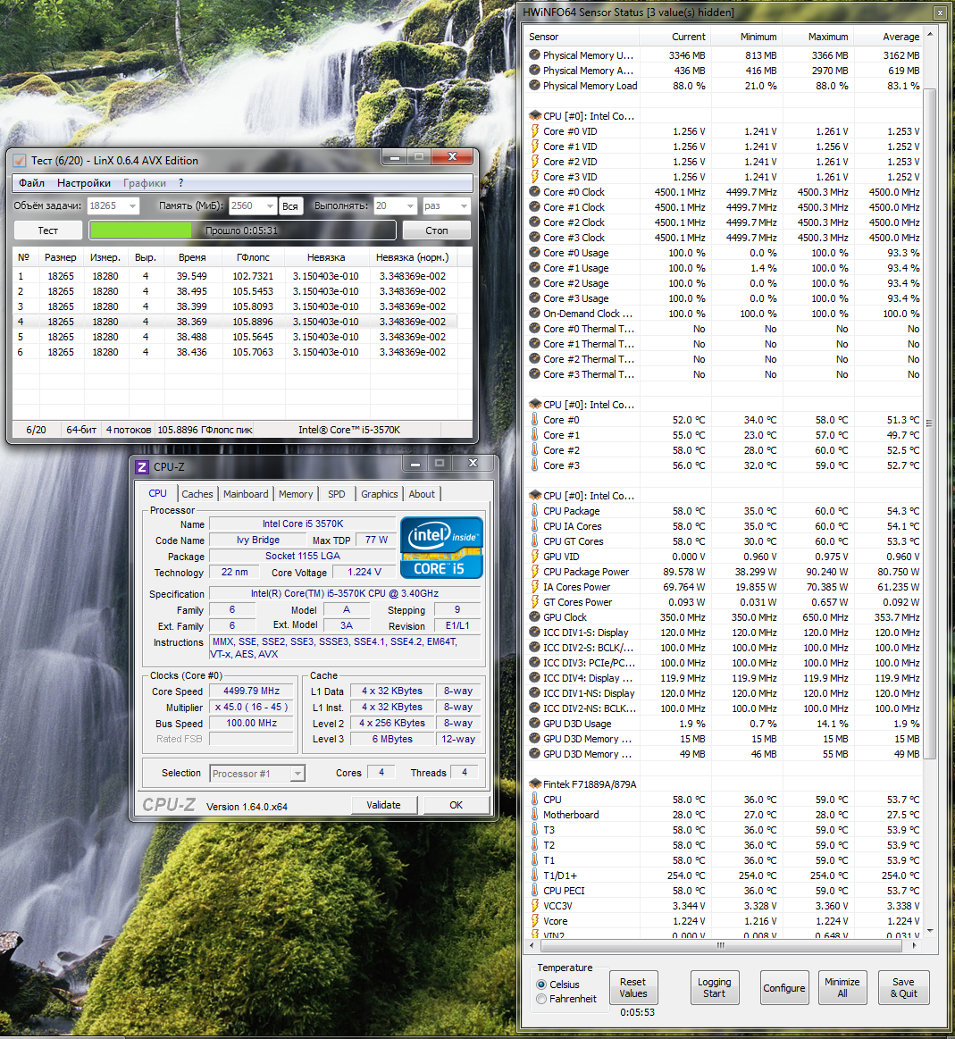

Скальпировал свой экземпляр (хотя особо жаловаться на температуры и не приходилось, макс 78 было под грелками - пасты минимальный слой, но зазора под лезвие небыло, крышка практически вплотную к подложке была) тисочным методом - сдвиг + предварительный прогрев феном до 90 гр.
Было:
Получил -18 гр по самому горячему ядру, теперь под грелками всего 60 гр:
Вот теперь можно и разгонять по-серьёзному :D
