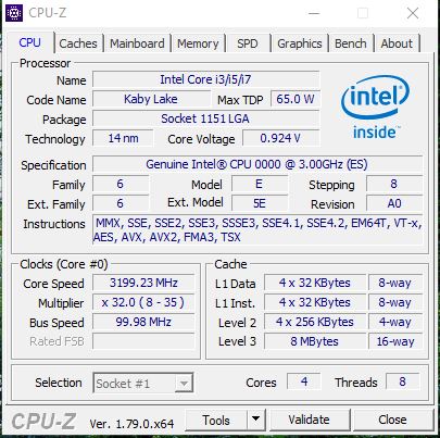

Попал мне в руки i7-7700 ES (QKYN)
базовая частота 3.2ггц (турбо до 3.5), офсет по напряжению стоит -125мвт. работает в пассиве на thermalright hr-02.
единственный минус - нет возможности разгона памяти... 2400 - максимум, (просто в биосе отсутствует возможность повышения частоты больше чем 2400 =( (когда был г4560 - память гнал до 3200мгц)
сейчас сижу на встройке hd630 - все норм. на днях прийдет моя гтх970, думаю проблем в связке с дискреткой не будет (читал в нете, вроде проблем нет).
тогда офсет по напряжению можно будет понизить ещё немного до -130 - -140 мвт.
зы: мой сетап в профиле.
