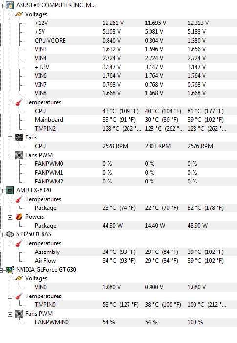

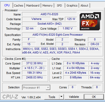

Если стабильно работает, то нормально.matthewdemin:все сделал !!! на 500 поставил
я кстати сегодня докупил еще 4 оперативы и воспользовался прогой от асус автотюн!!! проц поргался сам до 4360 и эта прога почему то гонит шиной а не множетелем
и еще биос показвает что ОЗУ работает на 1779 мигагерц!! это нормально?
