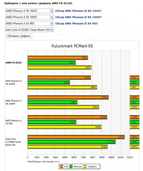

Если хочеш более шуструю систему ,то продавай свой FX и купи Phenom ii x6 ,и будет тебе счастье, никого не слушай бери Phenom ii x6 . Вот тебе пример что шустрее, даже с четырьмя ядрами феном шустрее восьми ядер ФХ ,

Не будет, и Феном тоже разгоняется, приведенные скрины при частоте проца на 4 ядрах 3700, при 6 ядрах 3500, а можно фен разогнать и до 4000 , так что вывод очевиден.xxqwertyxx:ну по идее 6350 получше будет (наверное), у него же частота средняя 3900, и если еще разогнать. или я ошибаюсь? или все таки купить охлад на теперешний и разогнать его до 4.5 и не парится?

Для игр Thuban откровенно говоря не очень даже в сравнении с FX6100, не говоря уже про FX6300 - при разгоне до 4.1 ГГц аж на 4% производительнее FX6100 на 4.5 ГГц и на 7% слабее FX6300 на 4.7 ГГц. Шило на мыло тчк
Короче лучше всего просто купить нормальную СО и разогнать FX6100, благо разгон по множителю казуален.
