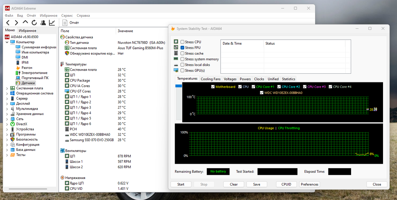

в стресс тесте linx і aida64 температура вище 70с не піднімаласяAvenger80: ↑ 06.12.2023 11:40Вот это меня как-то смущает - это мы об 11400 говорим? Или просто что-то происходит, что 70 градусов в LinX...
частоти не падали. примались на 4.3

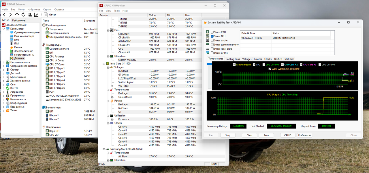

это всё зависит от VID проца. Посмотрите на мой VID в тесте - 1,447В, у меня андервольт - "-0.130" - падения производительности нет, дальше просто не стал опускать, так и оставил, шоб було и всё.
Просто у big_bang странное падение производительности с низкими температурами, такое впечатление, что проц не выходит на свой нормальный режим, что-то его сдерживает при больших нагрузках. Плюс проц холодный и ещё при разгоне - шина разогнана по скрину видно. В конце-концов, по логике, 11400 ну никак не может быть хуже, чем 10105.
Нужен полный сброс биоса в дефолт и чтоб это видно было, а дефолт - это как у меня на скрине в AIDA - шина 100, а не 102,3. Что ещё в биосе на таком "дефолте"?

А что такое 94Вт у меня 172,5Вт в таком же тесте и в такой же версии?
