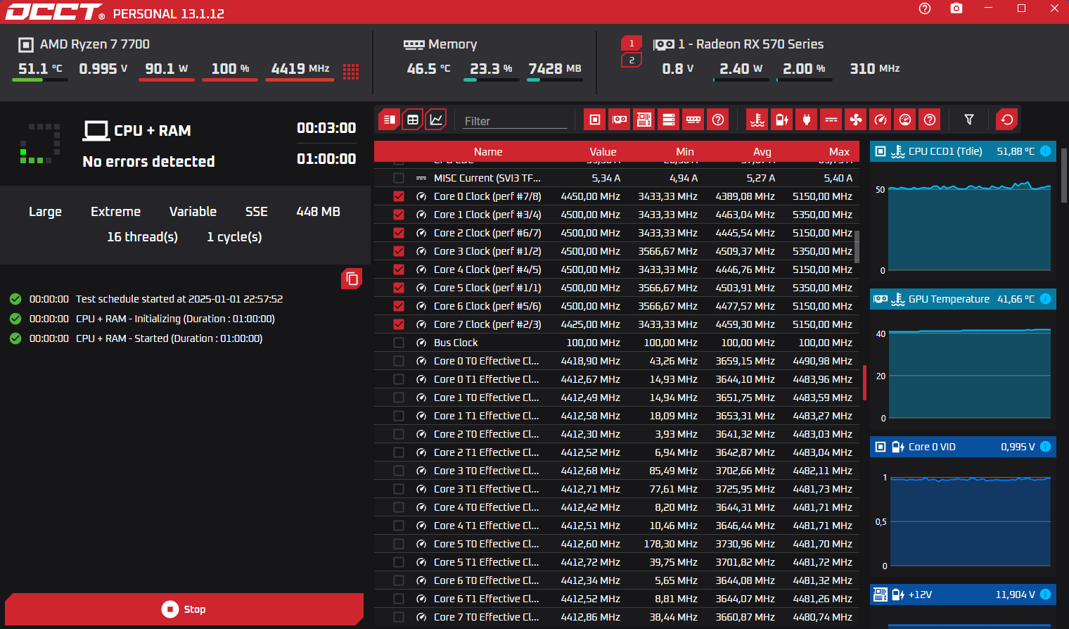

Купив ryzen 7 7700 з Алі, з коробки запустив тест OCCT
Результати мені здались дивними, низькі частоти, вольтаж, при 90tdp і дуже низькі температури
При 150вт, 80 градусів і 5.05ггц
Судячи з тестів в інтернеті, процесор, на тому ж TDP, має працювати на вищих частотах, але з вищим вольтажом і значно вищими температурами.
Відповідно питання, хто розуміється на 7000 райзенах, це невдалий кристал чи неправильні настройки, як правильно налаштувати і протестувати процесор і взагалі поясніть за мат часть.

Проц как проц, нечего его мучать тяжёлыми авх тестами, запустите любую тяжёлую игру и смотрите его реальные частоты.
