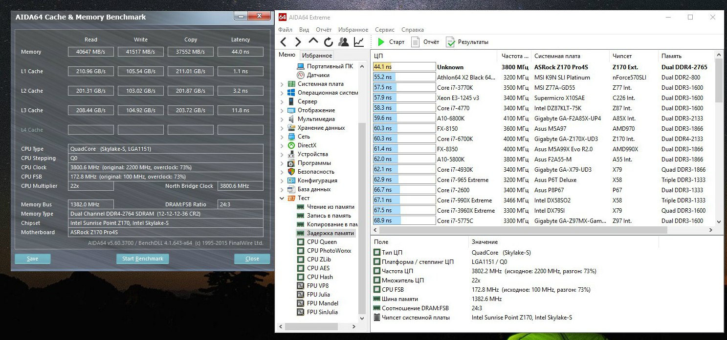

Андрей Volnov:Привет.У кого какие тесты скорости кеша в аиде?Скиньте в лс скрины теста и системы.
У меня вот http://i-fotki.info/21/370c1d729c489856 ... 1.jpg.html
эээ а почему у меня такая огромная разница
Зображення
кто то скиньте скрины этого теста в аиде плиз

Аида не всегда нормально воспринимает инженерный. У меня например такое вот:
Зображення
Тут все зависит от датчиков.

Quinson:Аида не всегда нормально воспринимает инженерный. У меня например такое вот:
У меня в этот раз так вышло.
http://uploads.ru/niZfa.jpg
