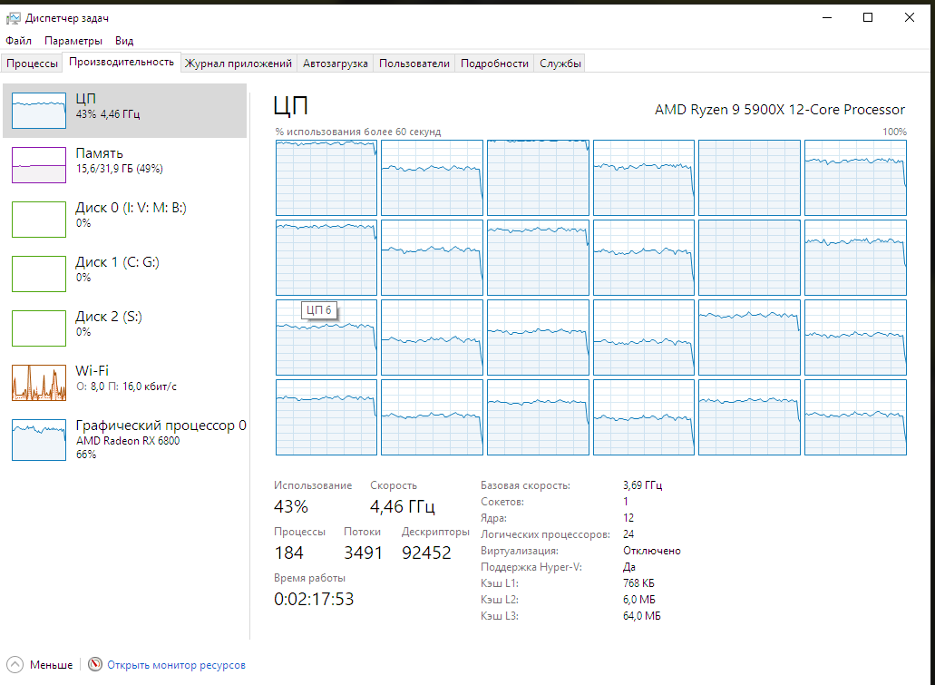

Кіберпанк добре розподіляється на ядра. В іншому, все залежить від відюхи, та її налаштувань, тому порівнювати треба на однаковій решті заліза, крім проца. Як і кажу, такі порівняння є на Ютубі.у вас є Кіберпанк2077 у патчі 2.0? МОжете у себе запустити?
У мене водоблоку вже років 15. Просто причепив як небуть на два болти по діагоналі.Доречі, а який кулер ви поставили на проц? Все таки 18 ядер в десктопному сегменті не часто зустрінеш. Грім зна хто з ними справитися зможе.
Стосовно жору проца, все зовсім інакше. У проца заблокований максимальний жор, тому він не може тримати максимальну частоту розблокованого турбо буста на всі ядра. Тобто він не вилазить за межі лімітів в 145ват, але я по сенсорах не бачив більше 120ват, хоча може сенсори брешуть. Одним з моїх хобі є намагання обійти цей ліміт, ознайомитись з моїми напрацюваннями можна в патчері, посилання на який я виклав раніше.
Відправлено через 6 хвилин 2 секунди:
В іграх, проц жере десь 30-60 ват, в гуглі десь 18-20ват. Тільки рендером чи бенчами навантажується повністю

Я повторюсьOverclick: ↑ 10.10.2023 15:43Кіберпанк добре розподіляється на ядра. В іншому, все залежить від відюхи, та її налаштувань, тому порівнювати треба на однаковій решті заліза, крім проца. Як і кажу, такі порівняння є на Ютубі.
- спойлер
У мене 90-100ФПС вийшло. На стоковій пам'яті.

У мене таке враження що в 2.01 патчі сильно підправили роботу з процомlewerlin: ↑ 10.10.2023 15:55 Я повторюсьФСР на макс. продуктивність, натовп на макс, інше можна на мін. , якщо карта слабка.
- спойлер
