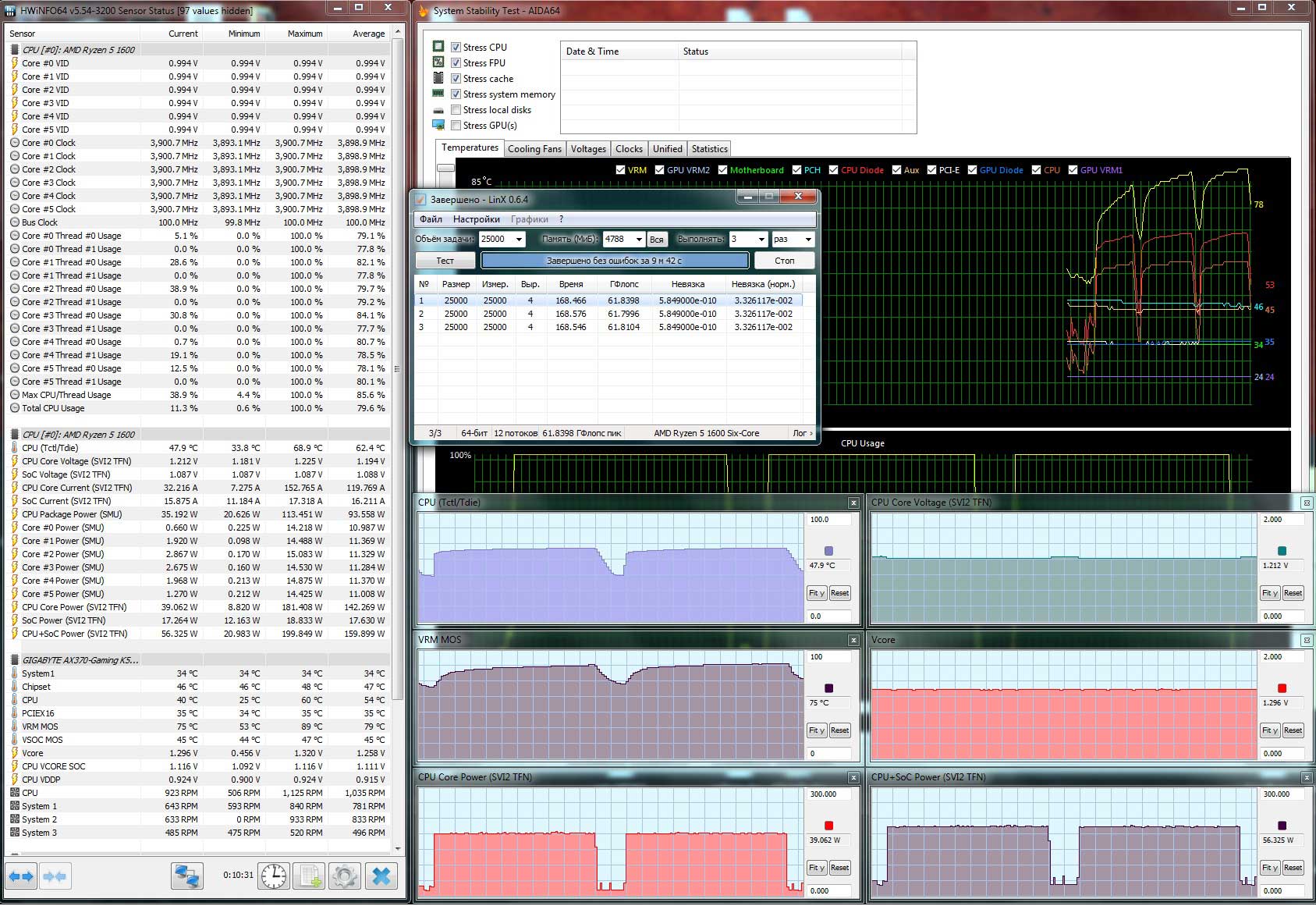

Як Ви просили - stress-test LinX
На жаль моя mobo не підходить для використання CPU на частоті в 4GHz - складність охолодження зони VRM та й, можливо, відсутність функції LLC в бівісі плати може внести свою частку в стабільність розгону.
Я такого не помічаю, бо в мене немає ніяких сплесків напруги. Вона така, як я виставив її у параметрі БІОС Vcore +- дельта LLC, яку я теж сам призначаю у БІОС. Тести розгону процесора з включеними у "авто" регулюванням напруги взагалі не мають ніякого сенсу.

Теж саме можу сказати про себе, але зараз в мене є можливість додати картинку
І я не буду стверджувати, що мій Райзен працює на частоті 4.0 з напругою 1.381 (і тим більш 1.225) бо якщо встановити таку напругу то він не пройде стрес-тест.

Alessander:... але зараз в мене є можливість додати картинку
В мене при нижчій напрузі на частоті 3900 (першоджерело нашого з Вами діалогу) система проходила і стрес-тест AIDA, і x265Benchmark, і LinX (об'єм завдання 16000Мб 10 пробігів) і Я був повен радощів від того. Та от халепа, почитав один сторонній оверський форум і там радили тестити "об'ємом завдання в 25000Мб". І Я спробував. І система всралася, вилетіла з блекаутом. Тому прийшлося трохи підняти напругу. І на даний момент робоча напруга 1.296V.
Тому, якщо Ви спробуєте підняти "об'єм завдання" в LinX може так трапитися, що Ви дізнаєтеся багато нового про стабільність Вашої конфігурації...
Alessander:І я не буду стверджувати, що мій Райзен працює на частоті 4.0 з напругою 1.381 (і тим більш 1.225) бо якщо встановити таку напругу то він не пройде стрес-тест.
Так все ж таки, яку Ви вважаєте робочою напругу в своїй системі? Поточну, мін/макс чи середню "по лікарні"?

Anchoret:
Alessander:Та будь ласка, але не треба подавати напругу, яка не має жодного відношення до реальної як ту, на якій процесор працює у розгоні.
А який сенс видавати "кукурудзяну" напругу за робочу?
Що може бути ще більш логічніше, ніж вважати за робочу ту, на якій CPU працює >95% свого часу. Чи то при навантаженні, чи то в idle режимі.
... тепер зрозуміло, як Ви й робочу частоту заміряли.
Напруга, яка подається материнкою на ядро процесора є тільки одна - це Vcore, і саме вона виставляється у БІОС. Всі інші напруги всередині ядра визначаються в незалежності від бажання юзера. І те, що пару ламерів дивляться на якісь ліві показники - суті не міняє.
Anchoret:Я в діалозі з іншою людиною завжди підкріпляю свої твердження аргументами і не відправляю нікого в гугл, якщо мова йде про мої особисті результати.
Що можна спостерігати й на прикладі діалогу з Вами. Чи не так?
Який у сраку гугл!? Усі скріншоти знаходяться в даній темі, яка розрослася саме тому, що ніхто не читає більше пари останніх сторінок!
Anchoret:В мене при нижчій напрузі на частоті 3900 (першоджерело нашого з Вами діалогу) система проходила і стрес-тест AIDA, і x265Benchmark, і LinX (об'єм завдання 16000Мб 10 пробігів) і Я був повен радощів від того.
Від 3900 до 4000 шлях набагато довший та складніший, ніж від 3200 до 3900. Ви б хоча б якийсь лікбєз по оверклокінгу почитали.
Anchoret: Та от халепа, почитав один сторонній оверський форум і там радили тестити "об'ємом завдання в 25000Мб". І Я спробував. І система всралася, вилетіла з блекаутом. Тому прийшлося трохи підняти напругу. І на даний момент робоча напруга 1.296V.
От я і бачу, що ви робите усе що вам радять, не думаючи власною головою. Навіщо підвищувати напругу, щоб проходити якийсь то там тест, якщо у реальних додатках усе працює стабільно?
Тут деякі умнікі радять купляти дворанкову пам'ять, бо у ютуб пацан сказал шо ніштяк, не хочете наслідувати пораді?
Anchoret:Тому, якщо Ви спробуєте підняти "об'єм завдання" в LinX може так трапитися, що Ви дізнаєтеся багато нового про стабільність Вашої конфігурації...
Я використовую ті налаштування, які традиційні на даному сайті, щоб мені, та усім іншим було легше порівнювати результати. Коли ви також зрозумієте цей нескладний принцип, то відпаде багато зайвих питань.
Більший об'єм тесту принципово нічого не змінює, перевірено. В будь якому разі, навантаження у LinX набагато перевищують реальні.
Anchoret:Так все ж таки, яку Ви вважаєте робочою напругу в своїй системі? Поточну, мін/макс чи середню "по лікарні"?
А ще, мене зацікавили Ваші температури. Чи являється ця конфігурація робочою чи тільки для тестів, а працюєте Ви на інших частотах/напругах?
Я вже казав неодноразово, що опорною напругою, яка є необхідною для стабільної роботи на тестованій частоті є максимальна задетектована напруга, яка складається з напруги виставленою у БІОС та дельти, яку додає профіль LLC також виставлений в БІОС.
Дана конфігурація не є робочою, бо в мене занадто слабка відеокарта зараз. Але вони цілком можуть бути робочими, бо я не одну годину грався у ігри навіть зі значно нижчою напругою без проблем. Нагрів у реальних додатках теж набагато менший. Десь тут викладував скріншот з ДіртРаллі, до речі.
Anchoret:Коли ти купуєш визначену модель пам'яті 3000MHz з чіпами Samsung на борту, а на справді виявляється модель з Hynix пам'яттю та з нездатністю завестися без ребутів щось вище за 2133 (при оновленому бівісі до останнього), то це вже називається лотерея, не втомлююся Я Вам пояснювати знову і знову.
Та Ви, чи то неуважно читаєте, чи між рядків дивитися, але не бачити того, що Я Вам пишу.
Вам моїх особистих прикладів замало для підтвердження факту лотереї та застарілості інформації по Вашому посиланню на reddit?
Так я щось не розумію, це чия проблема, що хтось такий довірливий, моя чи ваша? :lol:
Якщо вже обрав якусь пам'ять, то не полінись набрати у гуглях код моделі та дослідити тему, а хиба можна взагалі по іншому якось діяти? :eek:
А якщо виробник тихенько замінив одні чіпи на інші (що завжди було сплош-і-рядом), то можна і відповідну корективу внести, щоб інші не вляпались.
Хоча конкретно у вашому випадку різниці між Samsung E-die та Hynix немає (обидві для Райзен гірші ніж b-die), більш того, там вже два місяці висить комент Bought "F4-3200C16D-16GVGB"... and got single sided, single rank hynix memory. Як кажуть: хтож вам доктор.
Я теж шукав Samsung b-die, і теж отримав Hynix, але мені навіть плакатись нема на кого, бо тоді взагалі ніякої інфи не було. Не те що зараз, було б бажання.
