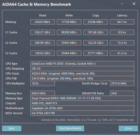

Добился я стабильности на своих 4 планках памяти. апм отключил. и 100 ггц накинул еще на проц)
синебенче было 630 и 86фпс стало как на фото) но в играл фпс не вырос(или чуть вырос) но вроде плавней идут.

APM при разгоне FX'ов рекомендуется сразу отключать. А на счет fps, думаю разница будет заметна в том случае, если производительность не упирается в видяху.Essex:Добился я стабильности на своих 4 планках памяти. апм отключил. и 100 ггц накинул еще на проц)
