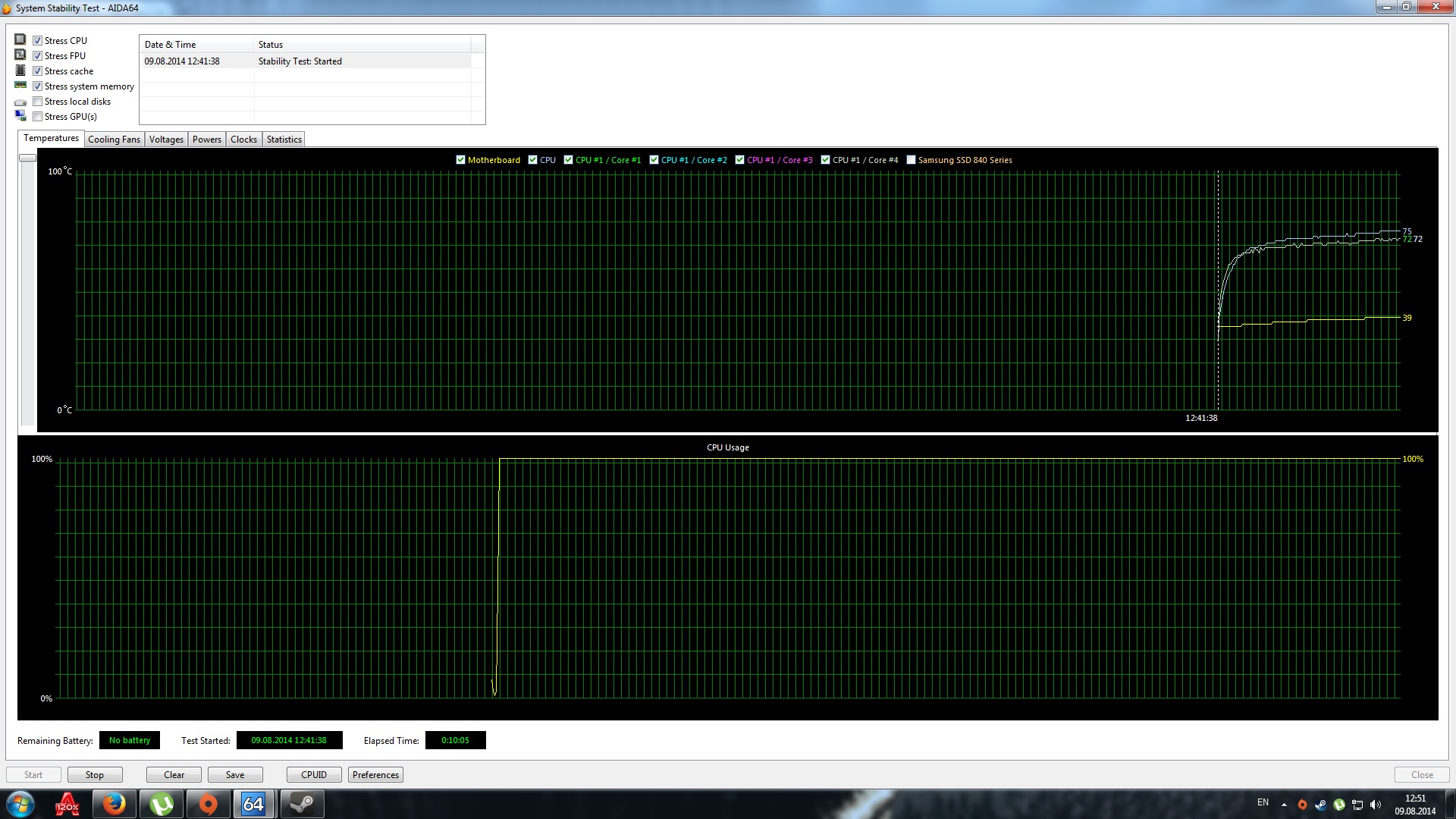

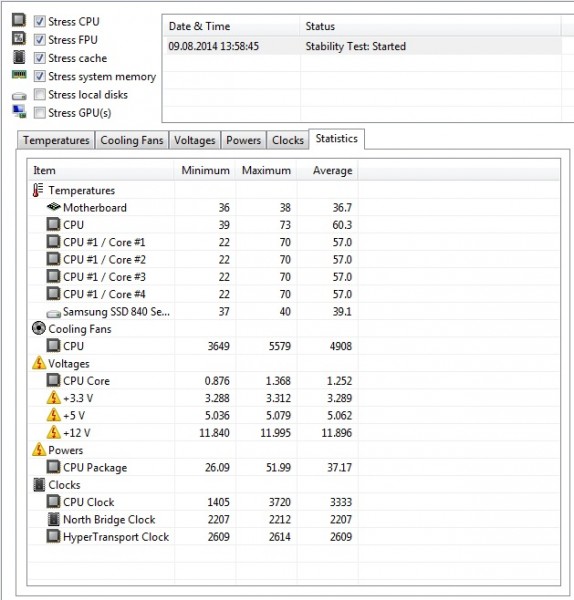

Запустил стресс тест AIDA. По прошествии 10 минут(!) температура достигла 72 градусов. При чем последние 5-6 минут держалась 69-71. Даже падала. Вольтаж заскринить не успел, после остановки теста, буквально за секунду температура упала до 30. Переделаю.
UPD: скрин вольтажа при 70 градусах.

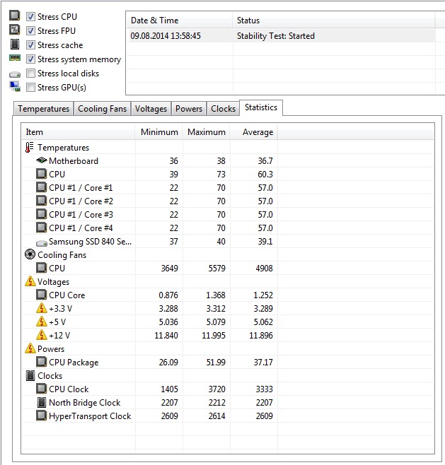

Вольтаж в норме, температура не в норме имхо, ибо у меня лично такие температуры при боксовом куллере были только в Линксе, но Аида заметно ниже греет процессор. Если вы например запустите батлу 4 то температуры процессора в ней будут близки к тем что вы имеете на стресс тесте аиды, а такие темпы в длительных нагрузках не есть хорошо для этого процессора 65 градусов, это максимум который должен быть в играх.
Как там кстати боксовый куллер не сильно то гудит при 5 к оборотах в минуту?

Батлу не играю, только CSGO. Гудит конечно, но ничего особенного.Kib:Вольтаж в норме, температура не в норме имхо, ибо у меня лично такие температуры при боксовом куллере были только в Линксе, но Аида заметно ниже греет процессор. Если вы например запустите батлу 4 то температуры процессора в ней будут близки к тем что вы имеете на стресс тесте аиды, а такие темпы в длительных нагрузках не есть хорошо для этого процессора 65 градусов, это максимум который должен быть в играх.

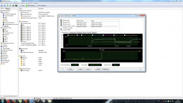

Не пойму почему он вчера глох после 2 минут, а сегодня продержался 10, при том что я сам остановил тест. В комнате также 26.

температура в комнате ниже вчерашнего?
Купить надо кулер,минимум перформу для него и будет счастье

Есть проблема в боксовых кулеррах амуде, у них видать датчик барахлит и они могут не раскручивать вентилятор адекватно росту температуры. Например в биосе он вообще на минималках, даже менял себе процессор потому как не устанавливая винду, копался в настройках биоса сразу после сборки компа и процессор постепенно прогревался до 70 градусов.RB26DETT:Батлу не играю, только CSGO. Гудит конечно, но ничего особенного.

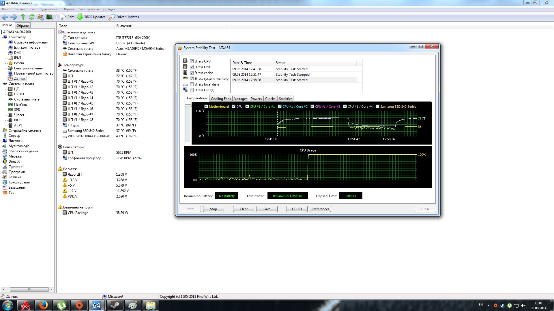

1. проверь прижим (и купи нормальную термопасту)
2. какойбы невентилируемый кейс не был ,он не даст таких температур
3. сбрось биос через CMOS
4 .когда гоняешь тесты ,открывай вкладку Statistics (потому то что ты выложил бесполезно )
5. FX не настолько горяч (на том же охлаждении 955 на 3,8 намного горячее )

на вертушках боксовиков есть термодатчик который тоже регулирует обороты взаимозависимости от температуры не смотря на шим управление от мамки

Нашел, термодатчик только на боксах выше 65вт TDP. сорриthunder_blade:DcAndy

RB26DETT
1. да хоть Кпт 8, но не титан (как вариант говорил уже кто то STG -2, у самого сейчас намазана оная )
2. да
P\S : по скрину скажу ,что дело в боксе + говнопасте и непродуманной вентиляции в корпусе
самый паршивенький кулер+ порядочный термоинтерфейс и хотя бы карлсон - на выдув (скинут 15-20 гр )
дерзай все зависит от рук и желания
2. да

в общем по факту дерьмо паста + бокс = фейл

Полное название Zalman ZM-STG -2?Sergey771: 1. да хоть Кпт 8, но не титан (как вариант говорил уже кто то STG -2, у самого сейчас намазана оная )

Zalman ZM-STG2 +CNPS10 Performa не помешает

оптима тоже пойдет

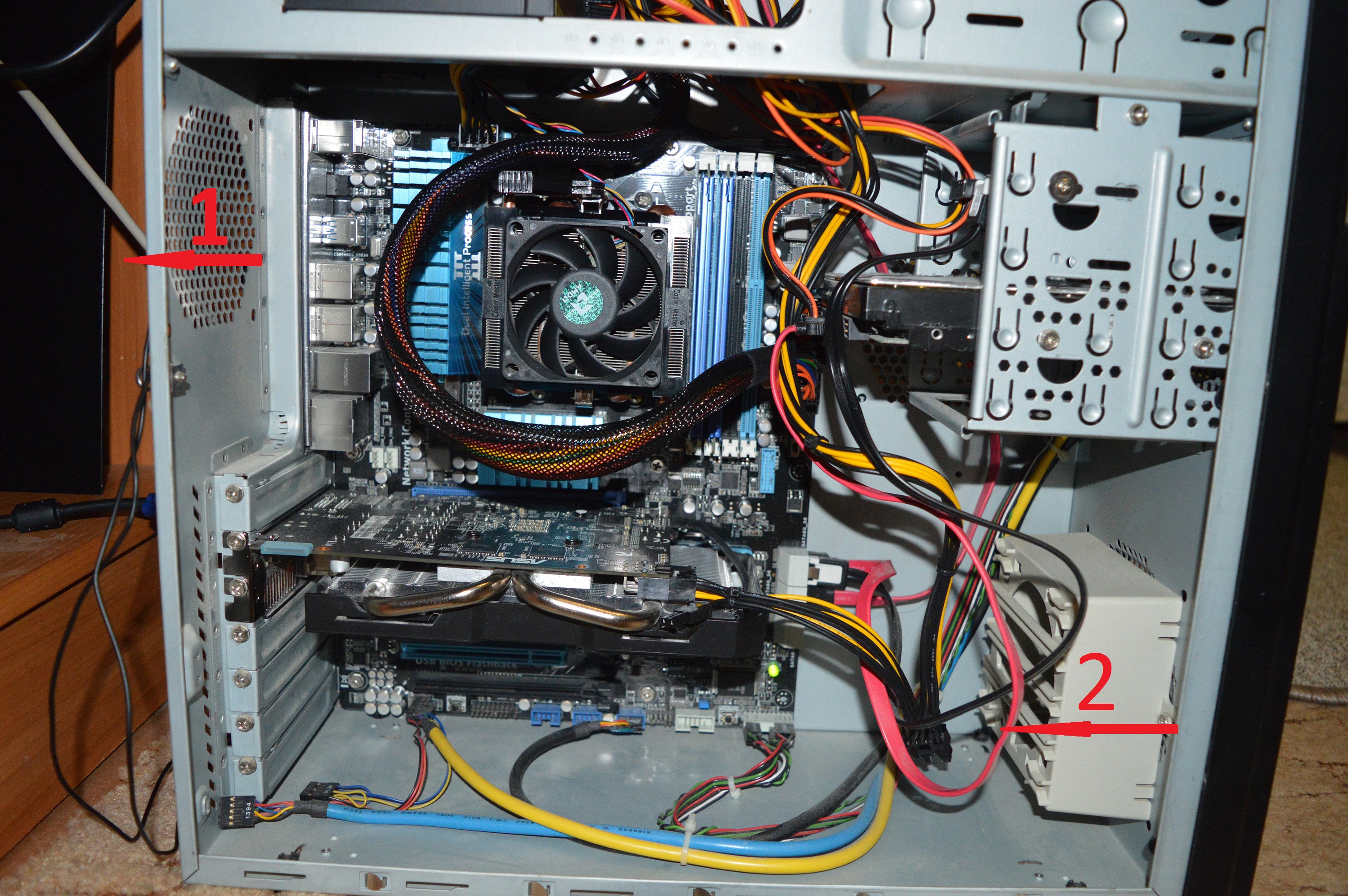

Jumper007
- Звідки: Чернигов
RB26DETT
Будет, только убери ту белую штуку снизу и крышку закрой боковую.
Kib
- Звідки: Житомир
С открытой крышкой сомневаюсь, что толк будет)Jumper007:RB26DETT
