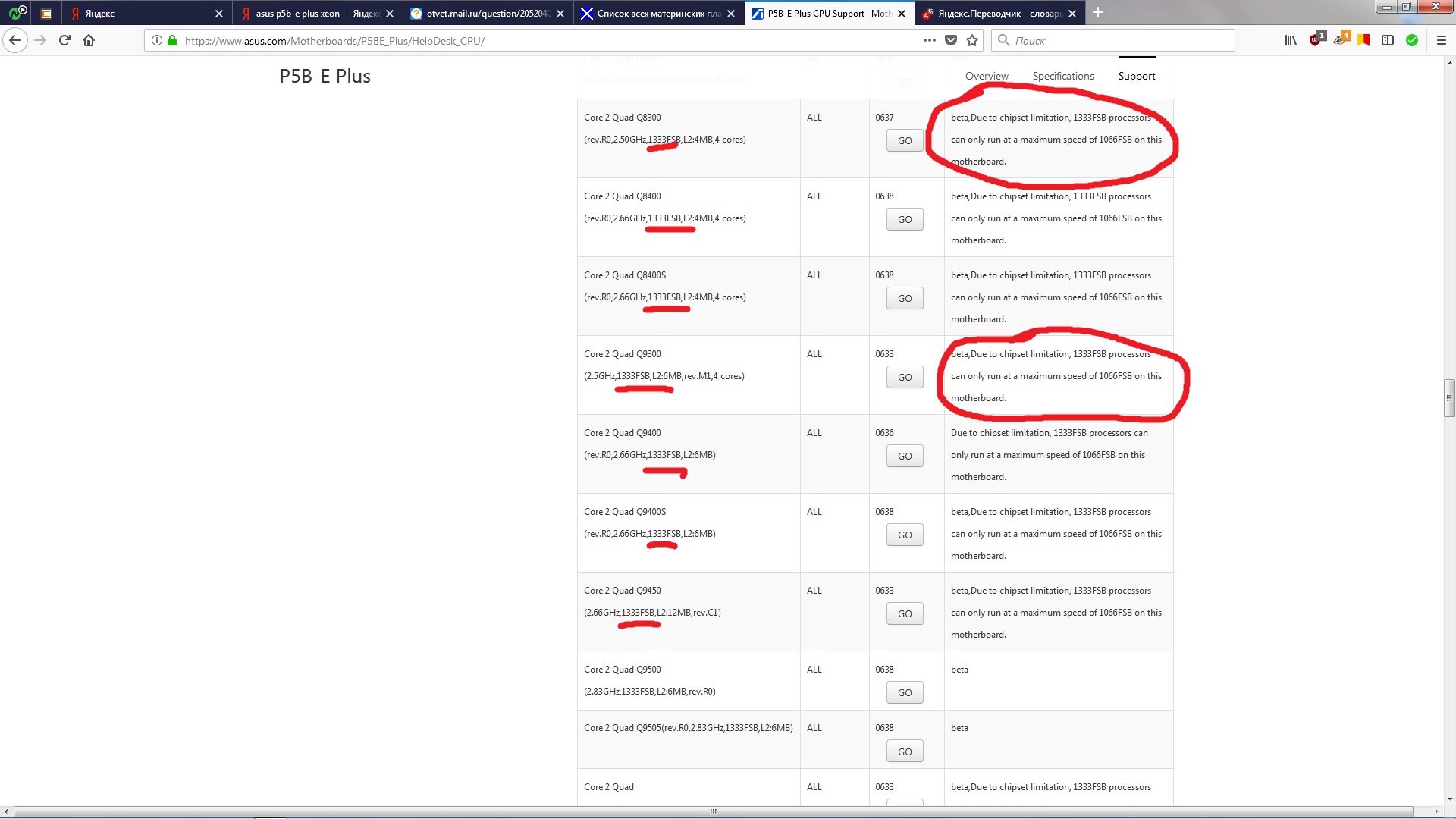

В наличии мать Asus p5b-e plus. Я правильно понимаю, что на ней нормально работать Xeon из-за 1066 шины не будет, заморачиваться не стоит?
krivonos-kolya
- Звідки: Киев
leshk
если обычний проц гонится до шини 360 и выше скорее всего заработает.
lexa321
вот вырезка сleshk:В наличии мать Asus p5b-e plus. Я правильно понимаю, что на ней нормально работать Xeon из-за 1066 шины не будет, заморачиваться не стоит?
https://xeon-e5450.ru/socket-775/all-co ... ards/#ASUS
P.s если я правильно понял , xeonы работают на ней , по 1066 шине !
