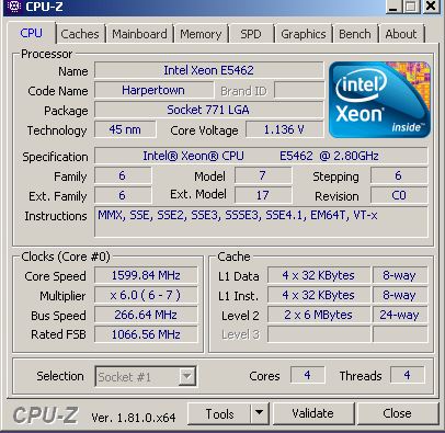

Народ, подскажите - мой 5462 на мамке p35-ds3l с последним БИОСом раскрыт полностью или требуется модифицированный БИОС?
Отправлено спустя 8 минут 7 секунд:
порыл в инете картинки cpu-z - вроде все инструкции у меня показывает.

movi
биос обязательно нужен с кодами Зионов!
Или принудительно віставляй шину 400 в настройках разгона, у тебя мать не поняла проц - см. часты.

Хм, думал то у меня она частоты в простое так скидывает.)) Система сейчас в роли рига, поэтому внимание все на карты, а проц живет сам по себе)) Сейчас подключил моник, так оказывается там и память работает на 533 вместо 800. Собрался было уже шить БИОС, ресетнул мамку - а она на заводском БИОС опять заработала нормально. Видимо в процессе манипуляций с ригом мамку колбаснуло. Она у меня вообще с приколом - в одни непрекрасный момент перестала стартовать с обычными двухядерниками. Думал уже менять ее, но воткнул в нее Хеон - а с ним она нормально так стартанула. Кинул обратно 2х ядерник - один второй - нет эффекта. Вернул Хеон - нормуль. Несколько раз так подряд перетыкал и БИОС сбрасывал - нифига. Может это та наклейка-переходник так на ножки в сокете повлияла - черт его знает. Проц один из тех двух вот в другой системе прекрасно пашет.
Я почему не спешу БИОС на патченный шить - читал что некоторые 775 мамки нормально и без патченного БИОС видят ХЕОНы. Хотел спросить - моя не из их числа? У меня ведь сейчас какая ситуация - БИОС не патченный, а стоит в системе ХЕОН, другим камней мать не воспринимает. Получается, что шить под ним это уже если совсем припечет.
Так что два вопроса назрело;
1 Текущий БИОС судя по cpu-z нормально воспринял ХЕОН?
2 Мать P35-DS3L из числа тех, что и с заводским БИОС F9 (крайний для неё) с ХЕОНами дружит или нет?

Зараз по процесору все ніби ок,фсб 1600 і шина 400.movi:Charger
Проц в навантаженні працює на 2.8?
movi
Так, 2.8
Инструкции все поддерживает? Хотя сам же писал выше что судя по картинкам в сети все вроде

Ну все,агонь.movi:Так, 2.8
Тепер чекаємо результатів розгону;)

У меня тоже на 45 все поддерживало,но темпа процессора показывала не то ,что нужно.После прошивки все стало на места.У тебя Temp CPU без прошивки нормально показывает?
movi
в простое:
- Вкладення
nidlz
movi
Под нагрузкой в игре WOT.
