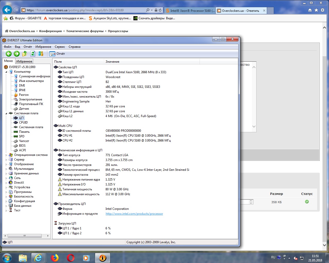

akoy
- Звідки: Киев
а откуда должно появиться 4 ядраitichina:5160
спецификация 5160...https://ark.intel.com/ru/products/27219 ... 33-MHz-FSB
processsor_ua
- Звідки: Черкаси
itichina
Может потому что 5160 2х ядерный?
akoy
- Звідки: Киев
а может потому что он xeon ...processsor_ua:itichina
itichina
тю... дк какой же тогда надо Xeon? чтоб было 4-ре ядра и удвоение производительности...
processsor_ua
- Звідки: Черкаси
itichina
54хх или на крайняк 53хх, самый оптимальный производительности/стоимости Е5440
itichina
то получается я лохонулся?... вот так насоветовали 4-ре ядра тебе будет...
processsor_ua
- Звідки: Черкаси
itichina
Получается, да. Кто-то просто впарил проц который в наше время вообще безпонтовый, т.к. за 100грн можно взять е8400.
