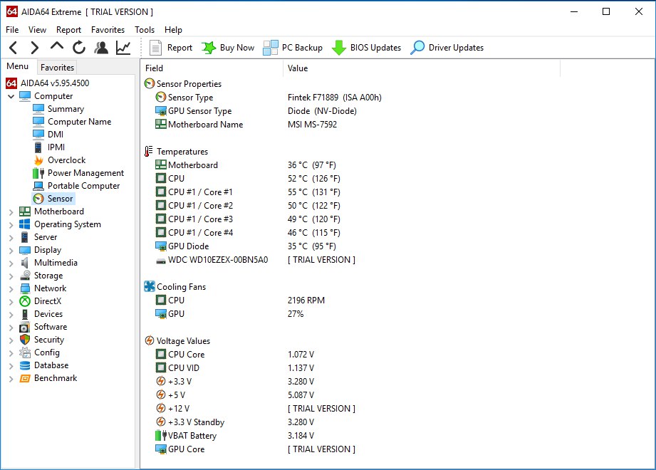

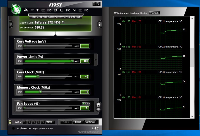

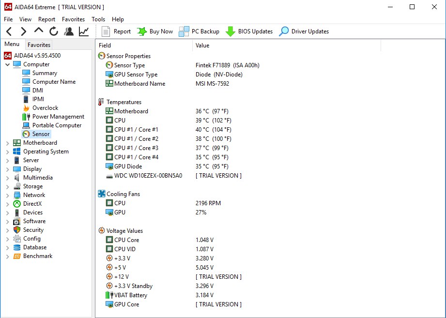

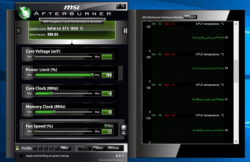

Вот замеры температуры
Afterbunner
Afterbunner
Afterbunner
- спойлер
- спойлер
Afterbunner
- спойлер
- спойлер
skynet_igor
Вы правы, у Афтербанера показатели температуры выше на 15-16 градусов... Еще проверю еще в одной или двух прогах что бы отмести проблему перегрева..rage11:вообщето врет мси афтербунер тк там прописан тжмакс 100. аида показывает правильно, соответсвенно там -15 от макса и перегрева нет. может у вас тормоза изза 4 гб оперативы, а не из за температуры.skynet_igor:Температуру смотрел в MSI Afterbunner. Aida показывала в простое 35 градусов
