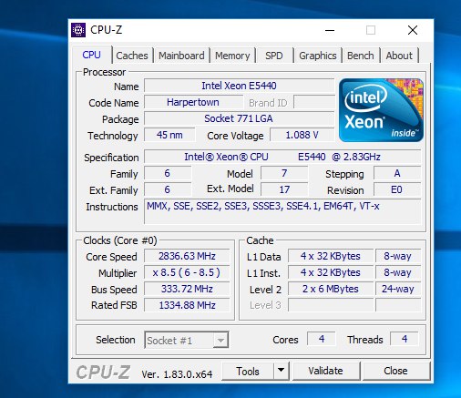

Schneider
skynet_igor откуда BIOS брали? Скриншот с CPU-Z покажите.
skynet_igor
Schneider:skynet_igor откуда BIOS брали? Скриншот с CPU-Z покажите.
krivonos-kolya
- Звідки: Киев
skynet_igor
вкладку CPU
вкладку CPU
skynet_igor
