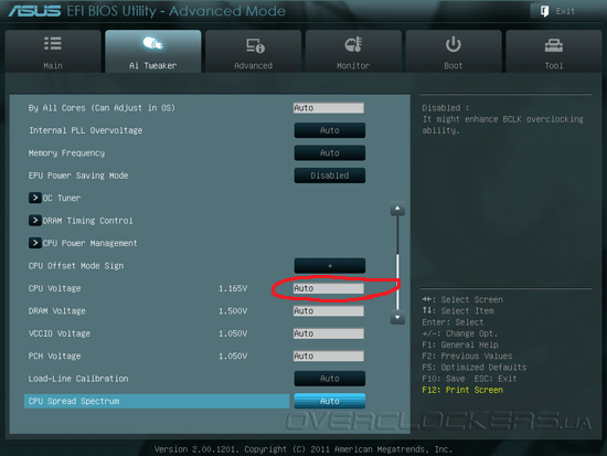

То что я вижу по вашим скринам, это то, что у вас в вашем варианте настройки есть активная настройка "Turbo Ratio: Вручную", которой при разгоне выше турбо режима(3.8ghz) не должно быть, значит у вас всё работает как с турбо режимом в режиме вручную, а он выше 3.8ghz не может работать. ИМХО в этом и проблема.
Пробуйте:
Вкладка CPU configuration > Limit CPUID maximum = Disabled
И там же CPU configuration > CPU power Management Configuration > CPU Ratio: 42. Выставить требуемый множитель для цп через эту настройку.
В вкладке Ai Tweaker строчка Turbo Ratio должна стать не активной.
Пробуйте:

Конечно есть, на любой плате оно есть по идее. В пункте CPU voltage - можно выбрать Manual или Offset mode. Но при ручной настройке напряжение не сбрасывается в простое, поэтому offset - наше все.
Поправьте, если где ошибся.

Вот здесь если ручками у тебя вбить, разве не будет фиксированным?

Так я тебе скрин с твоей матери и давал) Если в том поле тупо вручную вбить, не становится фиксированным?
Возможно, на младших моделях обрезали функции... На нормальных везде есть 100%.
А тебе оно вообще зачем?

там значения оффсета только, от –0,315...+0,635, тоесть 1.265 установить не получится, или вы имеете ввиду если поставить там чтото из диапазона –0,315...+0,635 то оно додастся до того что стоит в биосе и будет постоянно?
