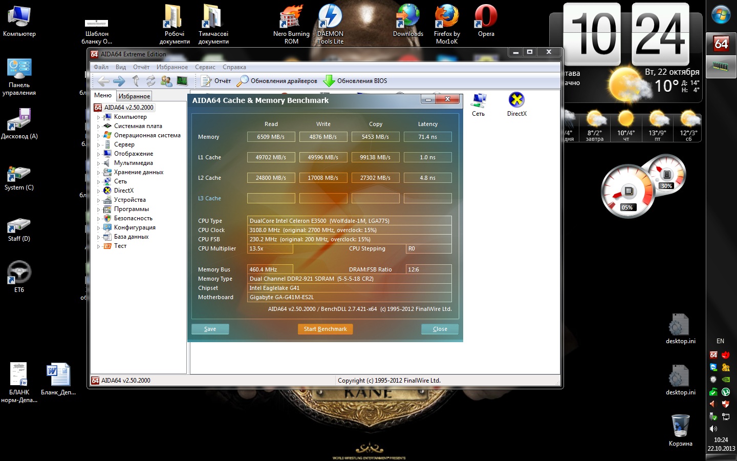

Купил на работу в замену старого Е3500 (селерон) бушный Коре 2 дуо Е8500.
Мать Gigabyte GA-G41M-ES2L.
Е3500 разгонялся при вольтаже 1.32 на 15% и работал вместо штатных 2700 на 3100 Мгц. Так же это дало возможность поднять планки памяти ДДР2 с 800 до 920 Мгц.
Заменил я проц, заменил куллер, температура в простое 40 в нагрузке 60-70.
Так вот проблема, хоть с поднятием напряжения до 1.3, хоть без него фриквенси с базовых 333 максимум 340 держит. Дальше не грузится даже БИОС. Два-три ребута и скидывает настройки.
Соответственно и память работает максимум на 820 Мгц.
Комп то работать стал чуточку быстрее, но обидно как то. Буду благодарен за помощь.

Такс, напряжение поставил 1.35, память убрал до 620 Мгц. Тайминги и вольтаж на ней Авто. Температура без поднятия FSB 47 простой и 60 нагрузка.
Ситуация не поменялась абсолютно, больше 340 не берёт.
Вот ссылочка на мать и её биос. http://www.easycom.com.ua/mboard/gigaby ... l/?lang=ru" target="_blank

уменьшил множитель с 9.5 до 6. Вольтаж проца 1.3. Результат такой же, 345 - комп не стартует.
Был такой проц раньше, работал на 4.5 под воздухом. Но мать другая была.
Может ФСБ тянет что то за собой? это и даёт сбой. Ща скрины хоть выложу.
Добавлено через 5 минут 3 секунды:
Вот скрины прошлые и теперь.
Добавлено через 2 минуты 7 секунд:
Возможно 340 это ПОТОЛОК по ФСБ для материнки в независимости от Вольтажа, такое бывает?

Може БП слабке???
Може БП слабке???
Mor1oK
- Звідки: Полтава
БП 400 ватт, та и работал же он с другим процом на 1.32.
Mor1oK
- Звідки: Полтава
Может есть кто с Полтавы под залог материнку на 775 соке на денёк дать для теста?
