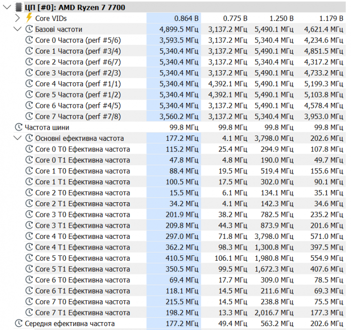

А це нормально що мій проц на робочому столі тримає 5540 мгц по всім ядрам і є тільки пів секундні спади до 2770 мгц на одне чи декулька ядер і знову повертається на 5540 мгц?
І по вольтажам це нормально для робочого столу?
https://ibb.co/NzjtZ7t
Вже все передивився, режим живлення ПК збалансований, в біосі всі енергозберігайки на авто, проц стоїть на базових 88 ват і -20 курва.
Ігровий режим в біосі вимкнено.
Вроді нічого такого більше не ввімкнено.

Дуже дивно, в мене при -20 курві вольтаж на робочому столі 0.8-1 і частота 3.2 :dontknow: жере 20 ватів

А чим ти дивишся?
Бо базові і ефективні частоти це різне.

https://ibb.co/HL7jymnn
В HWiNFO так, є різні частоти.
Але в диспетчері задач і інших прогах які в іграх виводять графіки, показують ті що 5540 мгц.
В біосі теж.

а у вас точно курва -20 стоїть? бо щось завеликі значення для простою
ще може бути ввімкнутий режим продуктивності у вінді
