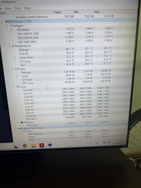

alumem
Звідки: Суми
proos
Пардон забыл указать, это с ассасином 120.
Это правда не осст тест но там картина таже

alumem
Звідки: Суми
proos
вот прям без лимитов, то я скрином ошибся) но суть в том что возможно даже нет смысла полностю снимать лимиты, процессор от этого не начинает лучше работать но температуры выше.

proos
Звідки: Одеса
alumem
Ого, так у вас даже ушло за 163. И что то я не пойму, вы говорили что было 80 градусов, на скрине вижу почти сотку :(
На счёт снятия лимитов абсолютно согласен с вами. Больше только жор и напряжение на проц. И снова же возвращаясь к статье что выше скинул, самым оптимальный ррт для 9700Х будет 120. 88 маловато, даже для того же киберпанка, особенно если у людей моники больше чем 60 герц, у меня нет такого :D.
alumem
Звідки: Суми
proos: ↑ 08.04.2025 12:11 alumem
я ошибся со скрином и с температурами изначально)
я почему-то был уверен что тогда мамка все лимиты сняла и даже не глянул на них на скрине, а по факту то ручные настройки были 142/110/170.
