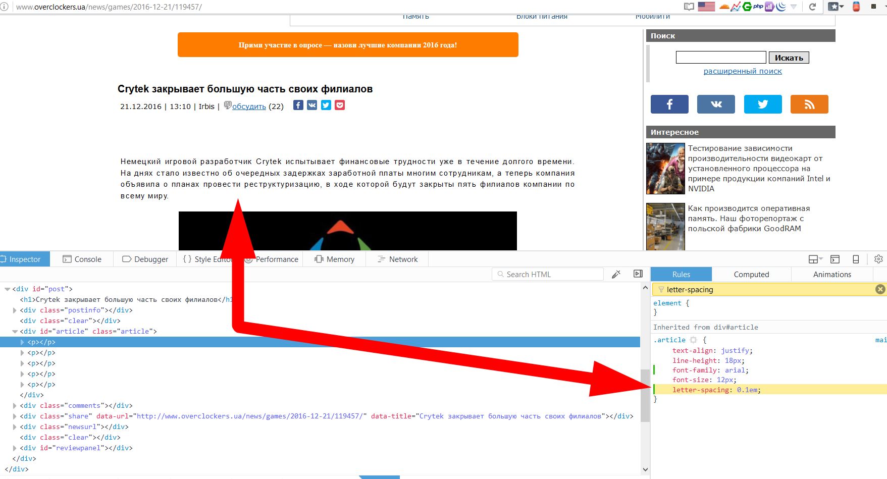

Ну то я к своему привык) Да, присмотрелся все норм, у меня на жирных шрифтах чуток сглаживание пашед.

Та нічого подібного, жодного з цих шрифтів немає на інших ОС за замовчуванням. Профіт буде лише в тому, що обереться щось рандомне з сімейства sans-serif і не буде засічок. А це такий собі профіт, виглядає все одно не дуже, в мене нікси є, я знаю Це по-перше, а по-друге треба підбирати метрично ідентичні шрифти, щоб нічого нікуди не розлізлось, а це складно, бо їх не так багато варіантів, і знову ж таки Verdana, Arial, Helvetica - метрично не ідентичні один до одного. Ну і по-третє така послідовність не має жодного сенсу, бо перша ж вердана є на всіх віндах починаючи з він98, а інші ніхто ніколи не побачить ні на віндах, бо вердана в пріорітеті, ні не на віндах бо їх там тупо немає.
Правильний варіант:
font-family: Arial, "Liberation Sans", метричний_аналог_для_мака_який_мені_лінь_гуглити, sans-serif - без засічок
font-family: "Times New Roman", "Liberation Serif", метричний_аналог_для_мака, serif - з засічками
font-family: "Courier New", "Liberation Mono", метричний_аналог_для_мака, monospace - моноширіні
І все одно це не відміняє факту що треба тестувати, бо через різні методи згладжування можуть бути різні результати, особливо з малими за розміром шрифтами, з великими в основному нормально, починаючи десь з 14-16px.

Найскладніше в цьому всьому - вбити в голову дизайнерам, що візуальний вигляд, накреслення шрифта, взагалі значення не має, головне - метрика, і що в зв'язку з цим у них не тисячі варіантів, а з десяток максимум

https://habrahabr.ru/post/112401/ - гарна стаття про згладжування шрифтів
https://habrahabr.ru/post/112400/ - частина 2
і ілюстрація з неї для одного і того ж шрифта:
І це все в вінді, а між різних ОС різниця ще більша.
Як я вже казав, проблема частково вирішується більшими розмірами, як мінімум 14px і аналоги в em для звичайного, і 16 для болду, тоді не так в очі кидаються відмінності в методах хінтінгу. Звісно в поєднанні з правильно вказаними шрифтами.
Зі сторони користувача ж проблема згладжування, теж частково, вирішується монітором з високим dpi/ppi

Та мені по барабану що ти там думаєш, є правильні рішення, і є не правильні. Verdana, Arial - не правильне, яке вигадали дизайнери, які абсолютно не розбираються в тому що відбувається, і котрі сидять виключно на віндах з CRT моніторами і 75PPI Всім, хто вважає, що треба писати font-family: Verdana, Arial, Helvetica, sans-serif, вготоване окреме пекло, де вони будуть дивитись на ці шрифти з ніксів вічно
