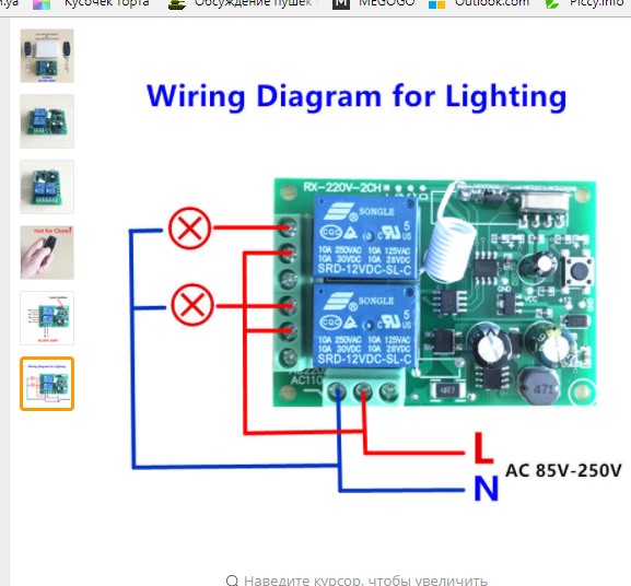

вона в мене буде в мережі 220в 24/7 просто графік роботи в мене з жінкою такий що постійно потрібно щоб була можливість вкл/викл світло. То на фото добре підключено? вроді і не зовсім тупий,просто чекав на цю посилку місяць і не хочу плуганути

ось таке ще є . то як підключти як на попередньому фото?

підключив як на фото на попередній сторінці- клацає реле но не світить прожектор... . Чому?

целиком покажите подключениеviperest1: Чому?

В мене 220 підключено там де L I N. . Дальше підключив до 2 і 3 коричневий /синій.

так подключено?viperest1:В мене

Вже мені тормозу друг пояснив, так само як ви намалювали . А я напряму зафігачив :shuffle : тому і не робило.
Дякую велике

Зробив то зробив , но є одне але. В одному пульті коли цикаєш на кнопку то вмикає, ще раз вимикає- це супер. Інший пульт працює по-іншому -- коли тримаю кнопку світить,а коли відпускаю гасне. Програмував купу раз і не можу виставити щоб обидва прац як той перший...
