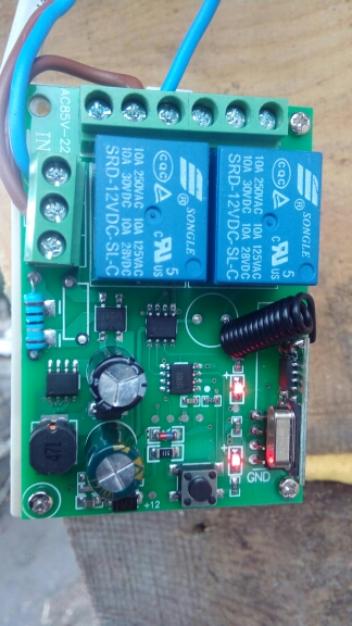

Привіт!приїхали з Алі мені брелочки для вкл/викл прожектора https://ru.aliexpress.com/item/433Mhz-U ... e359cf0-20 ось такий. Не розумію як підключити 1 прожектор (боюся спалити ) .Знайшов куди підключ 220в.,но не знаю в який із 6 цих каналів підключити сам прожектор. Підкажіть електрики
Отправлено спустя 2 минуты 24 секунды:
І ще таке---N i L то нуль і фаза. Підключати лише так,просто не буду я цілий час з індикатором дивитись чи правильно запхав вилку в розетку. І тут підкажіть
Отправлено спустя 6 минут 53 секунды:
вроді знайшов ,як підключити . Так ?

на этих платах указывается Л - Н только из за того что реле коммутирует только одну Л а Н просто проходная , если вас не беспокоит что "фаза" может оказаться в "выключенном" приборе то можно забить

Таймеры разные есть, так что только даташит курить.
