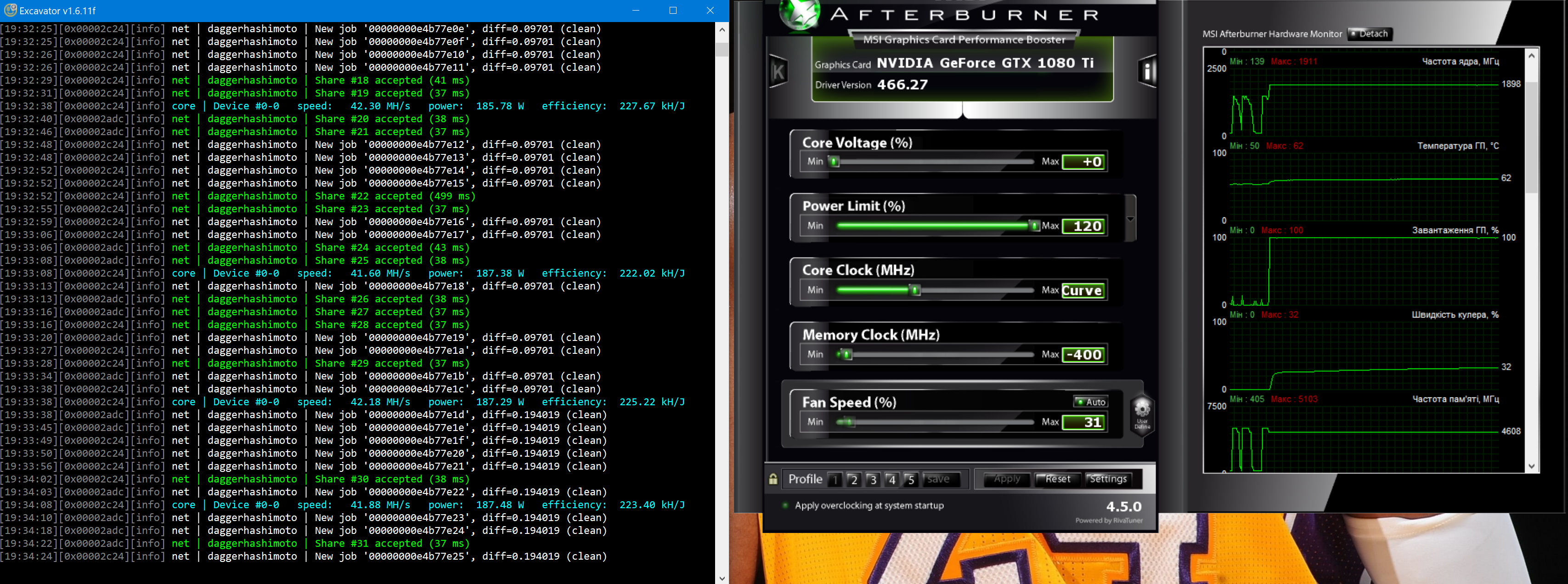

Спасибо всем за советы с таблеткой , оказалось, что не я криворукий, а у меня похоже не самая подходящая модель карты в плане совместимости с этой таблеткой. Я бы и не догадался, если бы не прочитал здесь https://insidepc.tech/kripta/majning/ma ... sravneniya о лайфхаке для Asus GTX 1080ti (снизить частоту памяти на 400-500 МГц).
Моментально ядро заработало на 1911 МГц вместо 1480 МГц, а температура поднялась с 57 градусов при 25% СО до 62 градусов при 34% СО. Хешрейт с 30-31 до 39-40 MH\s тоже подскочил.

а теперь пробуй разгонять чип и попутно еще душить память, может будет толк. Когда толк закончится, понижай поверлимит пока не станет сильно падать хешрейт

Ну у меня карта и так в разгоне (с ручной настройкой кривой частоты ядра и напряжения), попробовал руками ещё повысить напряжение и частоту ядра, понизив память, но эффект был скорее отрицательный. Пока что вот максимум, который смог сделать - 42 MH\s. В принципе вполне даже неплохо.
