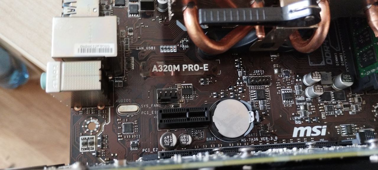

Привет всем,при запуске ругается на перегрузку портов усб,как я понял,
вся навесуха отключена,на всех встроенных портах 5В есть
что может быть?

На АМ4 детектит проц по юсб потреблению часть разьёмов
Может не быть контакта под сокетом либо по прохождению сигнала, может быть сам проц, может быть проблема в обвязке детектора (делителя) на мп, рассыпуха

Спасибо,буду смотреть
Отправлено спустя 39 минут 57 секунд:
да,проц стоял не ровно,ноги целы,переставил и запустилось,не знал что в АМ 4 так сделан детект усб
спасибо за подсказку
