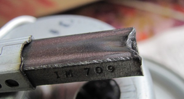

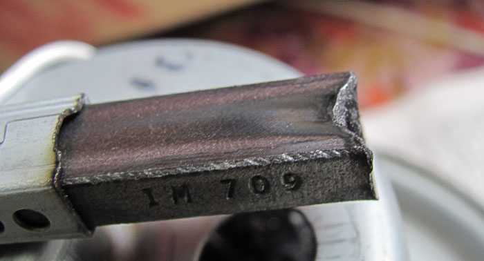

В общем сегодня решил сделать гинеральную уборку, и заметил что пылесос заискрил, после разборки двигателя увидел что угольные щетки покрашились, одна вообще в "хлам"...
Никто не сталкивался? Маркировка IM 709, не могу нагуглить , радио рынка в городе нет, так что надежда на интернет магазины...
Буду рад любой помощи ...
Добавлено через 20 минут 56 секунд:
Мотор кстати VCM K50HU
Добавлено через 36 минут 14 секунд:
Вот фото неисправности:
такоэ
Кранты пылесосу. Короткое замыкание в роторе.

уверен? Все работает нормально, только искрит, как я понял из форумов и когда разбирал, кранты щеткам, около 4х лет пылесосу...
Ну если не найду щеток, закажу мотор...
п.с.-собрал уже аппарат, попробовал бы прозвонить тестером на предмет сопротивления

Если на коллекторе искра сплошная по кругу - можно ничего не мерять, ротор/мотор под замену. В норме так щетки гореть не должны. Посмотри еще ламели на коллекторе - должны быть со следами перегрева.

да есть чуток подгоревшего ... Ладно, спс за помощь, буду заказывать мотор

Бесполезно потому что например замыкание между ламелями тестером можно определить только отпаяв от коллектора всё обмотки ротора, а их там дофигища.собрал уже аппарат, попробовал бы прозвонить тестером на предмет сопротивления

нашел по инету пару моторов, борюсь с искушением поставить оверский на 2000В (оригинал 1560В)
есть такое )
